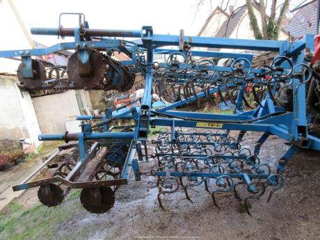

2024-05-04 05:16:07
Válasz sipimatyi #1142. hozzászólásáravegyél vissza a tempóból 2-3-at,meg is fog oldódni.konkrétan mennyivel huztad?húzd meg 8-9el.
#1143 mtz1221
2024-05-03 22:34:00
Válasz sipimatyi #1142. hozzászólásáraMilyen kapák vannak rajta ??? Azoknak a cseréjével és csak 1 rögtörővel vagy rögtörő cserével nem lenne változás ???

Üdv! Egy kis segítséget/tanácsot szeretnék kérni, eddig 2db 9m es lemken kombinátorral csináltuk a magágyat a kapás növények elé, de nem vagyunk már megelégedve a munkájával, 4-5cm mélységig teljes port csinál a földből ezért a szottyit is el kell raknunk 5-6cm mélyre hogy valamennyire nedves talajban legyen, tehát valami olyasmi magánykészítőt keresünk ami kicsit kötöttebb talajt csinál, hasonló teljesítménnyel és költséghatékonysággal. Ki találkozott ezzel a jelenséggel és kinek mi volt rá esetleg a megoldás?
