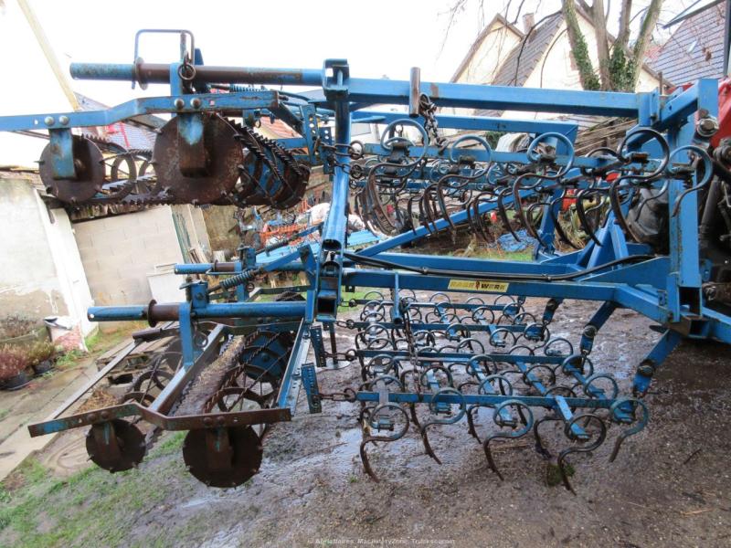

Kérdésem lenne, hogy Rabewerk Rkz 4,4 méteres kombinátorral milyen tapasztalatotok van? Volna egy eladó, csak nem tudom milyen munkát végez a kisebb méretű kapák miatt?! Mtz 82 után néznék egy kombinátort, viszont ezt a kombinátorral mennyire bírkózik meg emelés és üzemeltetés esetében?
Válaszotokat előre is köszönöm!
