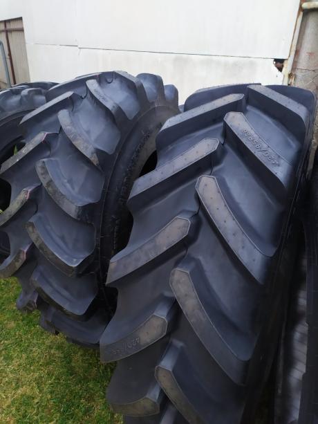

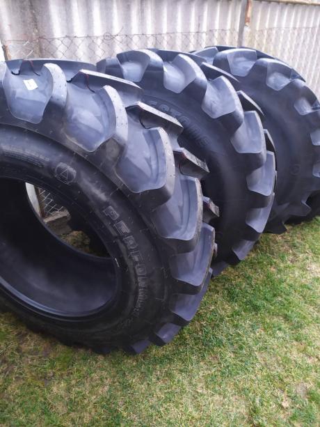

Szinte minden márkából tudok ajánlatot adni, nem csak firestone-ból. Van Alliance, BKT, Galaxy, török gumik stb.
A Mitas már nem gyárt RD01 mintázatot, mióta átvette a continental AC85 mintát, azóta az RD01-es mintát a Cultor márkanéven hozzák forgalomba.
Eddigi tapasztalatom szerint a Bridgestone VX-nek van a legjobb mintázata, 15-20%-al szélesebb mint pl a Firestone, 10 év garancia, nagyobb teherbírás és jobb kopásállóság jellemzi.
Csak hogy bemutassam a különbséget, lefényképeztem 1-1 db 420/85R28 Firestone és Bridgestone abroncsot, szerintem a képek magukért beszélnek.
Nem utolsó sorban most a Bridgestone 30000Ft üzemanyagutalvány ad 2db vásárlása esetén
