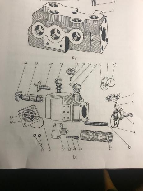

#70630 mocispisti
2020-06-24 21:41:52
Válasz _NB_ #70619. hozzászólásáraNo igen ez a rajz van meg nekem is de a hengerfejben lévő szelep a 10-11-12 nekem olyan nincs de még csak a hengerfejben a helye sincs kialakítva de nem is így néz ki a hengerfej.Lehet venni kb 2000ft a két szelep de hova rakom....?

#70619 _NB_
2020-06-23 13:48:44
Válasz mocispisti #70615. hozzászólására
Nem ismerem ennyire az MTZ-t, de a képeket nézegetve ahogy te is írod az újabbaknak mindkét szelep a hengerfejben van a régieknek meg talán így, mint az ábrán, ha jól látom.
10,11,12,23,22 nyomó szelep részei (legfelül a a háromszög alakú cső végében)
10,11,12,13,14 szívó szelep részei

#70615 mocispisti
2020-06-23 00:28:00
Sziasztok.Tudja valaki hogy.84 évj.
Mtz 80 kompresszorban hol van vissza csapó szelep egy van a szívó csonknál onnan szív, azt meg találtam meg a gép könyv írja nyomó oldalon a hengerfejben a kijövő cső csonk alatt de ott nincs de a helye sem vagy oda nem is fontos mert a légtartálynál a nyomástartó szelep nem engedi vissza a levegőt.De egy a lényeg nincs levegő termelés vagyis minimális pedig nem kopott a dugó gyűrű henger.
Köszi.
