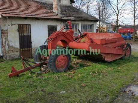

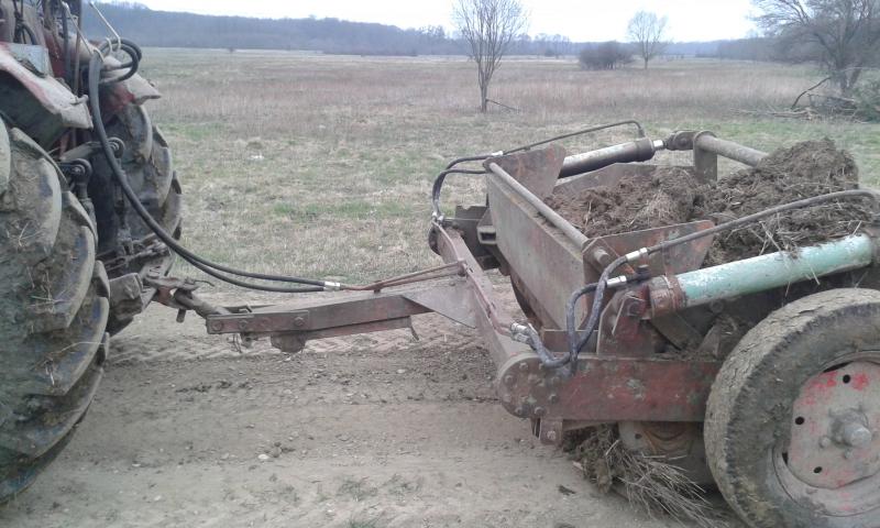

Orosz szkréper láda hidraulika rendszerével kapcsolatban tud valaki segíteni, hogy az 5 db munkahenger hogy van összekötve.
Valahogy elégnek kéne lenni a 2 pár hidraulika csatlakozónak.
esetleg ha rajza van valakinek, de gondolom ez már nagy kérés.
Lent látható az a piros olyasmi.

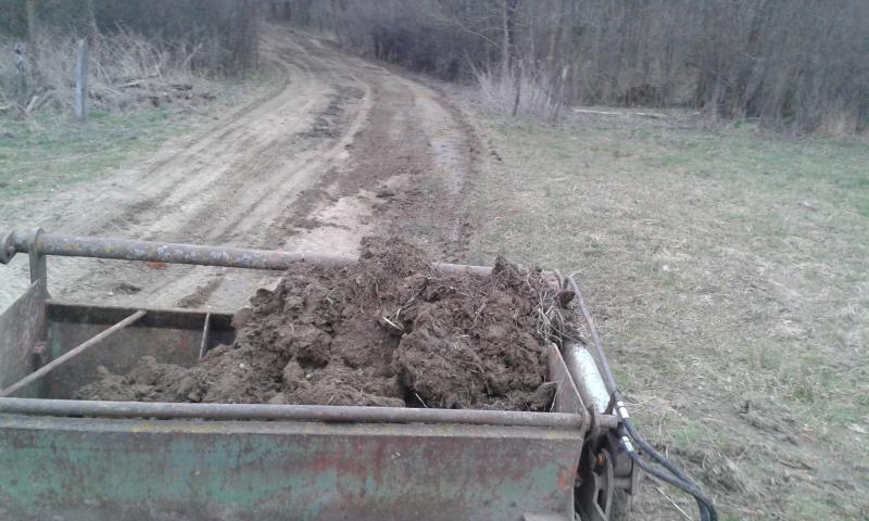

Válasz VMisi #12. hozzászólásárakb 10 cm a legkisebb vastagság ahogy le lehet teríteni a földet
de ha nem tetszik nem elég sima következő körbe nem nyitom meg nyesésre csak a hidraulika karokkal engedem le és simítom

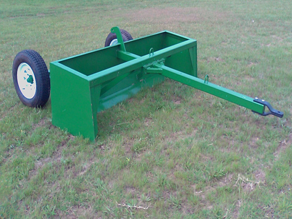

Munkaminőség szempontjából sokkal jobb, ha kemény a felszín, mert úgy végony réteget lehet vele szedni. ha elétárcsázol, akkor a puha talajban bebilleg, ahol a tárcsa jobban belement ott megmerül, ahol meg nem, ott felúszik, ha csak egyik sarka akkor megdől, stb... ha kemény a föld akkor szépen nyesi megfelé. Persze itt jön vissza az, hogy ehhez viszont súly is kell, amihez meg erő... kistraktornak szerintem nem való szképer, csak ilyen egyengető láda, mint ez:
scrapernek ezt hívják már valaminek, de ezt MTZ-vel nem kell húzni sehova az biztos:

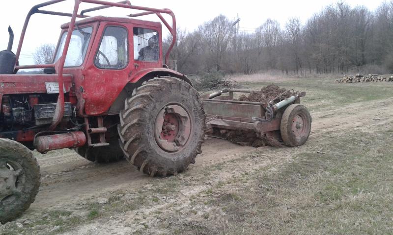

A láda teljes szélességében. Amennyire leengedem,ha utat javítok akkor szeretem ha vékonyan nyesem, nagyon szép munkát lehet vele végezni.
Válasz VMisi #7. hozzászólásáraNem szedtem le az ajtót igy vettem.Nyesni mondjuk egyszere 5-10cm vastagságban lehet amig meg nem tellik.Mivel hogy nincs rajta az ajtó igy teriteni nem lehet csak csak boritani,de utánna nagyon könnyen el lehet simitani.120LE höz a 5m3-es pont jó.

Válasz VMisi #1. hozzászólásáraNekem egy magyar 5m3 es van homok utat szoktam vele simitani 920.3 as MTZ-vel elég haladós,terület egyengetésre is jó ha puha a talaj dombról lefelé kb 3/4 ig tudom meriteni igaz nincs rajta az első ajtó.Ha száraz kemény a föld nehezebb huzni meg meriteni de lehet vele boldogulni csak lasabban.Nekem uj vágókés kellet rá meg a csapszegek kopottak ezért van kottya ami miatt nehezebb beálitani a nyesést de megy.Ennek elől van 2 kerék egy gömbfejen tud mozogni és hátul 2-ő fix,amelyiknek a láda mellet van csak 2 kerék az nem jó mert pl az ut szélnél a kerék fent jár a parton a láda meg nem ér le a földig,a talajkövetése se jó.
