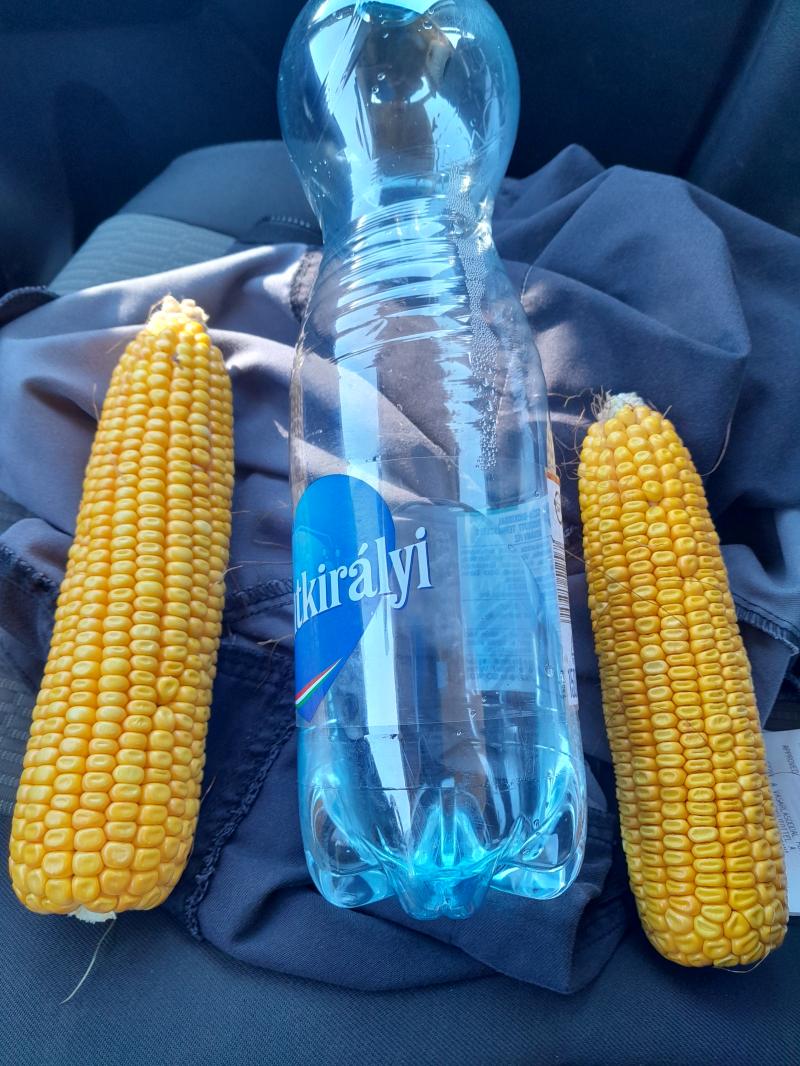

#14849 Gandhy
2024-08-14 21:34:58
Válasz SzikiSzokeveny #14847. hozzászólásáraÉrdekes ez így is smile cool a szántottak mindenhol száradnak fel körülöttem
#14848 MTZ1221.3
2024-08-14 20:27:54
Válasz Gandhy #14846. hozzászólásáraZsír! Gratula! smile thumbupcool
Ez volt az ami szárnyas kapás kultival lett vetésre előkészítve, vagy itt a tárcsa ment?
#14847 SzikiSzokeveny
2024-08-14 20:00:44
Válasz Gandhy #14846. hozzászólásáraEz akkor lenne érdekes ha a te táblád lenne ketté választva és minden ugyanaz lenne csak az egyik fele takarónövényes lenne a másik meg nem.
#14846 Gandhy
2024-08-14 19:20:33
Összehasonlító elemzés smile smile
Tavasszal, vetés előtt 2-3 héttel így nézett ki a takarónövényes tábla. Bár kifagyott, de a tarlórépa újratöltött, meg egy kicsit el is balfaxkodtam smile laugh
A kukorica jelen állapotában ugyanott, most:
A szomszéd kukoricája 10 méterrel arrébb, szántottban.
