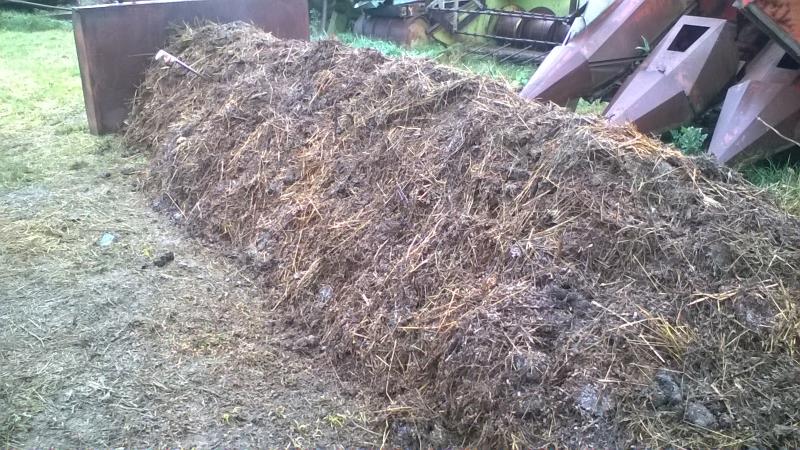

A penész szerű anyag olyasmi mint a téliszalámi héján a nemes penész ? Az egy baktérium faj ( majd Kökény leírja a nevét ) miatt van, anaerob körülmények között szaporodik, ha egy kevés van benne nem gond.

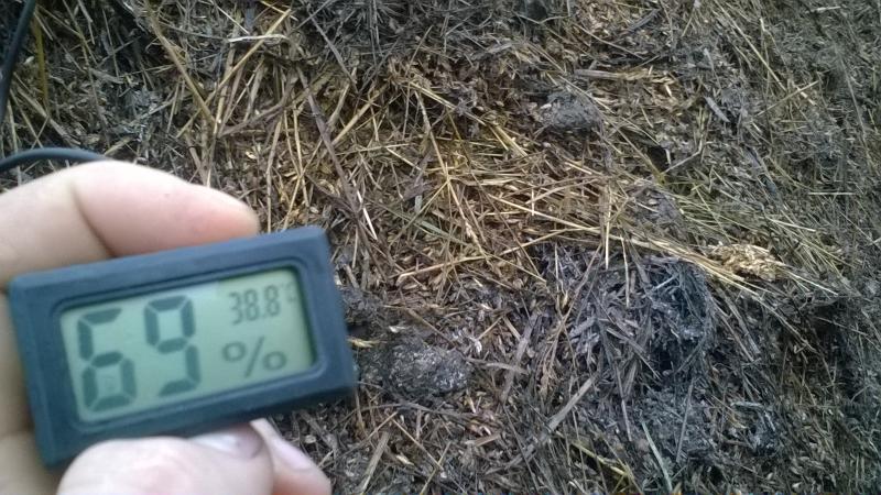

Mióta hozzáraktad a szénforrást hányszor volt forgatva ? Kellene, hogy legalább 4 alkalommal felmenjen 65 fokig ( vagy 3 napig 50 fokra ) a hőmérséklet, a hozzáadott szén sterilizálásához.
Szellőztetés alatt mire gondolsz ? Átrakással szellőztetjük a komposztot.
Amikor ellenőrzöd a hőmérsékletét, túrj bele mélyen a prizmába, és szagold is meg, nincs -e trágya, vagy rothadt szaga.
Prizmát mivel takarod ?
200 g / négyzetméteres geotextil a megfelelő anyag, ez már nem ereszti át a vizet, (ha elég hegyes a prizma, a tied okés ), de elég levegőt bír átereszteni. Tibi barátom abba a hibába esett, hogy nem vesz vékony takaróanyagot, és megvette a sokkal vastagabb a 380 g / nm.-es geotextilt, ami nem eresztett át elég levegőt.

Megszakítanám egy kicsit a vetőgépes témát egy kis komposzt kérdéssel.
Főként Zombi úrhoz vagy NetP.-hez szegezném a kérdést.
Nov 21-én kezdtem a komposztot Netp. már tudja a részleteket hogy volt hevülés bőven vagy 6- szor raktam át és tettem hozzá szenet hogy csituljon és aztán ahogy a képen is látszik átálltam prizmára mert nagyon szar volt már a körrácsos verzió.
Meg locsoltam de nagyon mert amikor a szenet adagoltam nem nedvesítettem hogy minél jobban visszavegyem a hőfokot.
A lényeg hogy most már csitult a történet kb átlag 40 fok.
A kérdés hogy mikor kellene szellőztetni?
A magban pedig néhol fehér penész szerű az anyag. Az mi?
Nedvesség jó.
Illata is jó.

Szintén komposzt kérdés. Ha túlvizeztem mit lehet vele kezdeni? Szaga nincs, de nagyon lucskos.
Nedvesség jó.
Illata is jó.
