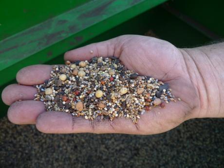

Válasz #467. hozzászólásra "Csak tudnám, mit vegyek."
Írd össze, mi a célod a zöldtrágyával, milyen a talajod, mi a kultúrnövény, mi fog utána következni, és milyen növények nőnek jól feléd és meghatározok egy távgyógyításos keveréket.
Ez nem lesz a legoptimálisabb, mert még számos információ hiányzik, de aránylag biztonságosan teljesülhetnek a céljaid.
