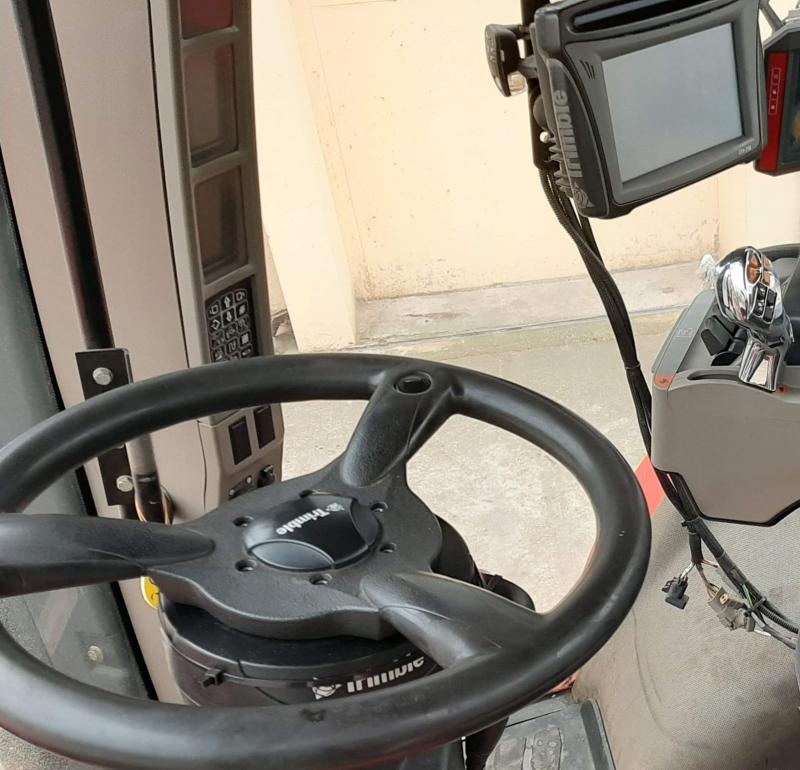

Ha nincs kárpit alatt a kábelezés akkor amit látsz átpakolod és kész. Kormány gyűrűt lehet cserélni kell. Ha nem egyforma a két kormány bordája. Nem nagy dolog, 6db imbuszcsavar. De ha másik kormánygyűrűt kell venni az húzós, nagyságrendileg 100-150e körül mozog. Steyerhez van egy eladóm, nem tudom mihez jó még, lehet NH-ba is paszol, félárért eladó. jelet mindenkinettól. Első év kicsit húzós belépési díj miatt de utána már aprópénz az éves díj. Ja a navcontrollert úgyanolyan pozicíóba helyezd el mint ahogy az eredeti trakiban volt. Vagy configurálni kell az egészet.

Érdeklődni szeretnék elsősorban hogy milyen nehéz művelet egyik traktorból átszerelni a másikba a csatolt képen látható Trimble automata kormányzást.
Illetve még nem volt ilyenem- hogy működik a jelvásárlás/pontosság?
Magnumból kerül át T6.155be kukorica vetéshez.
Válaszotokat előre is köszönöm!

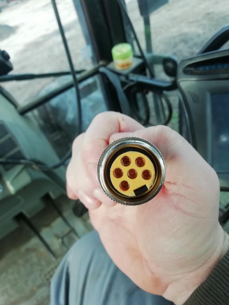

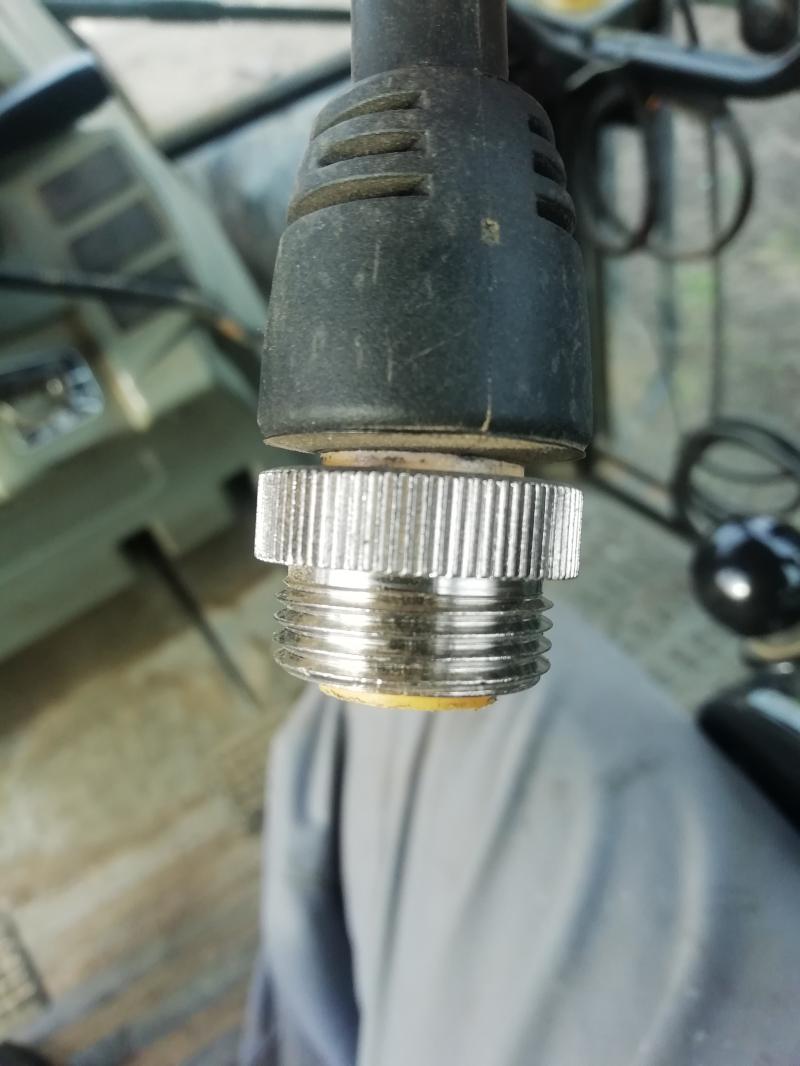

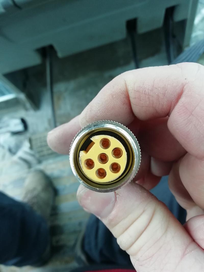

Köszi mindenkinek aki segíteni próbált. Odáig eljutotta, hogy ha minden igaz SINBON A3015007200a csatlakozó tipusa. Dec sajna semmit nem dob rá gugli. Nincs kiskeres érékesítésük. Valszeg csak ipari beszállításra dolgoznak. smile unsure

Válasz Bárány #238. hozzászólásáraEzek megvannak nekem is. Végig is böngésztem már őket párszor de nem találok olyat amit keresek. Vagy vaksi vagyok. Ha valaki ráakad hol lehet ilyet rendelni egy üveg jóféle páleszt nem fogok sajnálni tőle. :)

Válasz Bárány #234. hozzászólásáraNem ez a baj, hanem, hogy nem tudom hogy keressem. Próbáltam végéignézni a kínálatot de nem találtam. Egy típus vagy cikkszám vagy gyártó sokat segítene. smile whistling

Nem tudja valaki esetleg, hogy az ez pilot kormánymotor kerek hatlábú csatlakozójának mi a neve? Hollehetne olyat rendelni?smile confused
