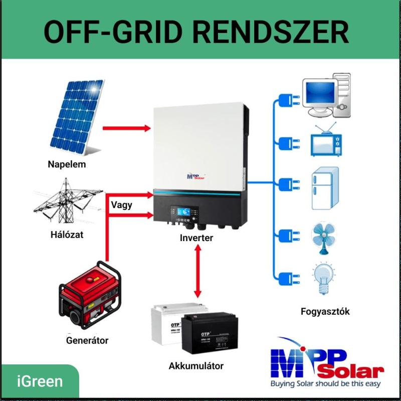

Válasz Praetor #134784. hozzászólásáraAzért kell, mert együtt jár a hálózattal és mert termelő berendezés.
Amit linkeltél elég gyanús, az adatlapja is elég kesze-kusza.
Ha feketén akarod üzemeltetni egy Victronnal (ez márka, ezen belül több típus van) is jobban jársz.
Vagy ingyen leengedélyeztetek neked egy De-ye invertert. (Annak van rendszerengedélye) Az tudja azt, amit te szeretnél majd ugyanezen áron.
Azt egyébként nem értem, hogy miért kell(ene) engedélyezni egy olyan invertert, ami nem tud feltölteni a hálózatra. Ilyen esetben lényegében egy fogyasztóként működik. A hűtőgépemet sem engedélyeztem, mielőtt bedugtam a konnektorba.
Közben meg rengeteg olyan megvásárolható fogyasztó van, ami a közhálózatot teleszemeteli zajjal, meg úgy rángatja a hálózatot, hogy pl a szünetmentesemet is megdolgoztatja rendesen. Ha egyszer rájönnék, hogy az utcában ki követi ezt el...
Azért is gondoltam ilyen off-grid hibrid inverterre, mert akkor egy hozzá való akkucsomaggal gyakorlatilag az egész háztartást "szünetmentes" mögé tudnám tenni, és az ilyen hálózati feszültségeséseket és a pillanatnyi áramszüneteket ki tudnám ezzel védeni. A fogyasztóimat is védené ettől a szar rendszertől, meg kiváltaná a kisebb szünetmenteseket is, és kevesebb bosszankodás is lenne.

Válasz Praetor #134774. hozzászólásáraIgen, hogy kell hozzá ha off-grid üzemben akarod használni Bocsánat. De kiemelendő, hogy csak akkor, ha minősített inverter van beépítve. Ilyen szempontból Magyarországon szigorúbb szabályozás van, mint európa egyéb országaiban. Ugye ott az erkély napelem is mehet, míg itt nem. Ennek is megvan a miértje és nem orbán az.
Nem tudom melyik részén laksz az országnak, így linkelem az elsőt amit a google dobott. Ami ezen a listán nincs rajta közcélú hálózatra nem köthető, így engedélyt sem fog kapni.
A lista minden elosztói engedélyesre igaz egyébként.
Ezek az olcsó inverterek (bár nem is olyan olcsó) nem képesek teljes mértékben korlátozni a kimenő teljesítményt, mindenképp fog csepegni ki valamennyi.

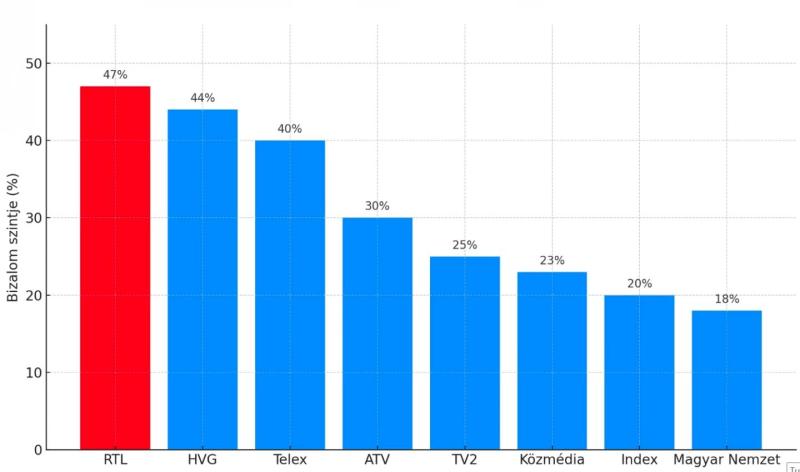

Válasz Gyula, #134771. hozzászólásáraSzerintem erről a kutatásról azért le lehet vonni egy érdekes következtetést. Mindig azt szajkózza a balos média, hogy milyen agymosás megy a királyi médiában, és hogy ezért olyan sok a fideszes szavazó.
A felmérés alapján pedig szerintem lehet azt feltételezni, hogy az ellenzéki szavazó közel 100%-ban bízik a balos médiában, míg a kormánypárti szavazó meg sem a kormánypárti médiában, sem az ellenzékiben.
Példának van mondjuk ez az inverter. Nem tölt fel a közcélú hálózatra, semmi ehhez köthető beállítás elvileg nincs benne, mint ami megszokott a feltöltős hibrid invertereknél (legalábbis a manual szerint).
Válasz MTZ1221.3 #134781. hozzászólásáraKöszi!
Ez E-On régió, JNSZ vármegye.

Válasz MTZ1221.3 #134772. hozzászólásáraKöszi! De mi igen?

Válasz Praetor #134766. hozzászólásáraHa off-grid üzemben akarod használni akkor igen.
