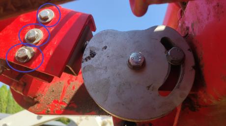

Pöttinger Terradisc hiba
A bekarikázott csavarok a nyitás-csukás következtében többször eltörtek illetve a vezérlő tányéron lévő csavarok is lazulnak vagy törnek. E hiba miatt a futómű becsukása gyakorlatilag lehetetlen.
Találkozott valaki már ilyen hibával terradiscnél?

Válasz Selvin #5891. hozzászólásáraRégen készítettünk egy x-tárcsához, C. Berlingo hátsóhíd bontva olcsón, kerékagy, stb. rá egy keret és egy munkahenger, már nincs, elvitték.
