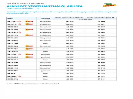

Még nincsen ár de nyilvána DKC körül lesz... ( 2 héten belül ígérték)
Még egy dolog azt írta itt valaki, hogy nem lehet alkudni a DKC magokból ez nem igaz 20-25%-k körül a listaárból tud a kereskedő adni bármikor + a dekalb zsákoknént visszatérít pénzt nyárig a gazdának (vásárlástól függően az összeg), de nem kell hozzá 100 zsák vétel....

Válasz #4215. hozzászólásra A tavalyi árakra még ráraktak 2-3 ezer forintot zsákonként,Pedig rekordtermés volt vetömag kukoricából is Fele ár volna reális.

A dekalbokból is lehet alkudni? Vagy csak nekem nem sikerült eddig?
Válasz #4217. hozzászólásra
Egy kis rámenőséggel 20%-ot le lehet alkudni a listaárból, nyilván nem 1-2 zsákos tételnél...
Válasz #4218. hozzászólásra
Csak a kukorica felvásárlási ára eset 45-50% ot. Ez itt a bibi.
Válasz #4216. hozzászólásra
Csak a top magok árát emelték, az alacsonyabb árfekvésű magok maradtak a tavalyi áron. (4490, 4964)
tudják hogy úgyis megveszik a termelők...
egy top hibrid vetőmagja a területalapú tám.2/3-a.....GÁZ!!!!!!!!!
