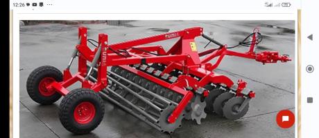

Sziasztok! Egy függesztett rövidtárcsát szeretnék átalakítani vontatottra. Lehetőleg úgy, hogy a kerék a tárcsák és a henger között legyen. Csinált már valaki ilyet? Lenne privátban pár kérdésem ezzel kapcsolatban. Pl milyen kerék kéne alá, ami elfér a kis helyen, de bírja a terhelést?

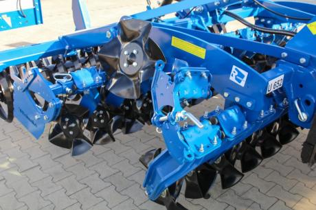

Válasz Csavarkulcs #5853. hozzászólásáraŐsszel Rolmakó u652-est nézegettem 3 méteres függesztett kivitelben.Pofás tárcsa de a lapállása nem kimondottan a Jokeréra hasonlít, bár szerintem nem. Drágálltam ,lemondtam ,azóta bisztos rányomtak az árára vagy 20%-kot.
Válasz snooker #5852. hozzászólásáraRolmako U693...pl. A vontatott nagy tárcsának már van súja,valamint melső támasztó kerék. A 3 méteres függesztettet úszóban kell húzni a hátsó hengeren..akkor nem pattog be még 8-9 Km/h-nál sem. Valamint legyen egy fésű vagy hasonló egyengető megoldás a henger előtt. Így a hátsó henger simán tud futni. Sokkal egyenletesebben megy a tárcsa,nagyobb tempónál is.
Válasz Csavarkulcs #5850. hozzászólásáraMármit az a lapállás hogy oldalra nincsennek nagyon megdőlve a lapok? Így könnyebben belehatol a földbe ,nem pattog ki a tárcsa de cserébe gyengébb a keverő hatása? Mejik gyártók koppintották le a jokert legjobban?
Válasz Csavarkulcs #5846. hozzászólásáraMilyen talajon van használva? A nagy lap aszt hiszem 620-as, nem túl goromba buza alá magágy készítéshez? Nehéz fekete és középnehéz talajokon hogy viselkednek ezek a rubin stílusú tárcsák? A youtube-on van több videó ,szerintem ezek a tárcsák keverik be legjobban a szármaradványokat de tud e apró földet is hagyni maga után keményebb réti földeken....
Válasz Csavarkulcs #5846. hozzászólásáraA lazább részeken igaz a 6 méteres néha be is dugult a lapok megtúrtak. főleg a második menetben..pedig előtte sekélyen voltjáratva,legyen a második menetre keményebb talaj,mibe a lap meg tud kapaszkodni...mégis volt gond.

Válasz hashtag #5890. hozzászólásáraNem tudom egyáltalán megemelni, az mtz nem bírja. Nem akartam könnyű tárcsát venni, amit egyébként emelne, mert az nem végezne semmilyen munkát. Ráadásul ha rá akarnék tenni egy tárcsás vetőmagszórót, akkor szintén bajban lennék. Így vettem jó áron egy pöttinger terradisc állítható szögű tárcsát és ezt akarom megcsinálni félig függesztettre. De ha már csinálom, akkor nem hátra szeretnék tenni a kerekeket, mert az nagyon belibegteti a tárcsát munka közben és hullámzik az egész. Helyette a tárcsasor és a henger közé kerül, bár ezt kicsit nehezebb kivitelezni a helyhiány miatt.
Válasz Selvin #5883. hozzászólásáraTudni kéne a tárcsa pontos tipusát, elrendezését hogy igazi házi tákolásokat tudjunk javasolni. Meg félig függesztettre gondolsz inkább mint vontatottra. Esetleg csinálhatsz hátra egy nyúlványt, rá egy tengelyt, mint a pallada 3200-nál. De tudni kéne, hogy eleve miért kell az egész? Munka közben is erre emelnéd fel, vagy csak vonuláskor az úton használnád? Ha munka közben sem tudod felemelni a tárcsát forduláskor akkor szerintem add el, és válassz másik tipust. Vagy ha fel tudod emelni, csak nehezen fordul, akkor használhatod a félféket, vagy Y tolatással fordulsz meg a föld végén. Az úton meg lassan közlekedsz haza, hogy ne rángasson. Csak emiatt kár átalakítani. Ha csak vonuláskor kell a segítség, akkor lehet olyan kéne megcsinálni, mint a ksmk kultivátor támkerekét, valahová a tárcsa váz két oldalára hátra felhegesztesz két nagy zártszelvényt beledugod a keréknek a tartóját, munka közben feltolod, vonulás előtt leengeded. Aztán kiveszed a felső kitámasztót és már száguldasz is.
Válasz Selvin #5888. hozzászólásáraTessék innen fotóztam
https://www.mccormick-apan.ro/echipamente-agricole/prelucrarea-solului/discuri-compacte/unia/grapa-cu-discuri-unia-ares-l4
Válasz kis Zombi #5887. hozzászólásáraIlyesmire gondoltam én is, sima C kisteherautó gumira, de gondoltam megkérdezem, hogy van-e valakinek valami jobb ötlete. Még arra is gondoltam, hogy a hengert kéne megcsinálni gumikerekesre és azon húzni. Csak arról nem sokat tudok, hogy milyen lehet munka közben.
Válasz Selvin #5883. hozzászólásáraKis kerék nem jó, földúton a kotyorok ütik, csapágyat kinyírják. Ballonos kisteherautó gumi 15-16" méretben már megfelelő. Barkasz hátsó kerékagyra, Zuk felni jó és masszív megoldás. 15 éve még volt az ócskavastelepeken.
Válasz Selvin #5885. hozzászólásáraNe szivcas már, akkor ott 1000 kilótól nem lesz több a kerekeken. 30 km/h- val azt bármi kibírja, még akármelyik C-s autógumi is, 3-4 bára felfújva.
Válasz mtz1221 #5884. hozzászólásáraA tárcsa kb 1500 kg.
Válasz Selvin #5883. hozzászólásáraHány kiló a tárcsa??? Valamilyen komoly targonca kerék nem is nagy, és bírja is a terhelést. De ha akarod az úton vágni neki 30al akkor legalább kell a 15.3- as, vagy 17.5-ös. Nekem az utóbbi van a 2600 kilós x tárcsámban, jól bírja km/h.

Válasz snooker #5854. hozzászólásáraén is gondolkodom rajt az U 652 SpeedCutter-en. Tarlóra legjobb az a lap.
