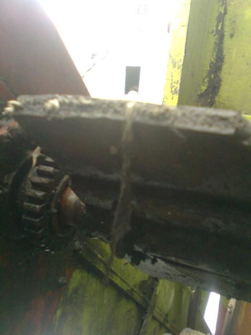

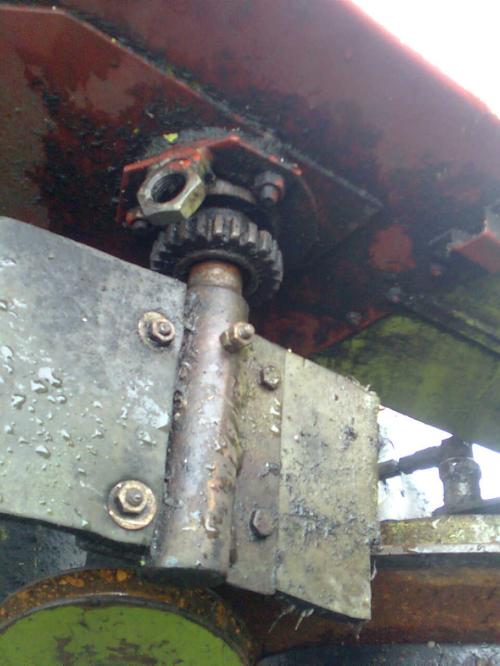

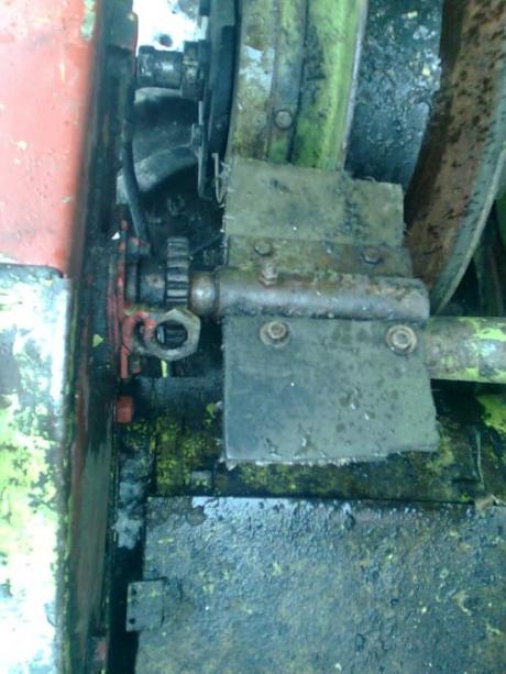

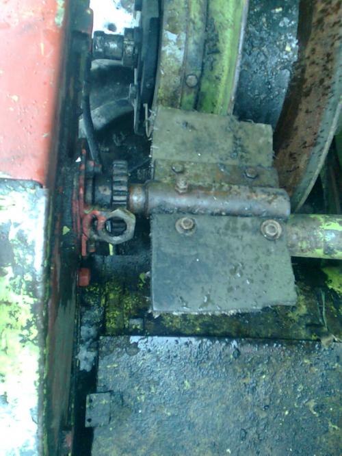

Az a fogaskerék amiből soronként 4 db van a csillagok alatt a meghajtóházban. Érdemes tartalékban tartani 2 db-ot, lehet soha nem fog kelleni de ha kell nem tudsz csak úgy venni mert ilyet nem gyártanak már...

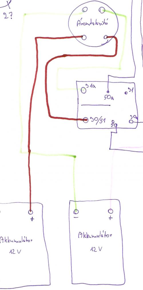

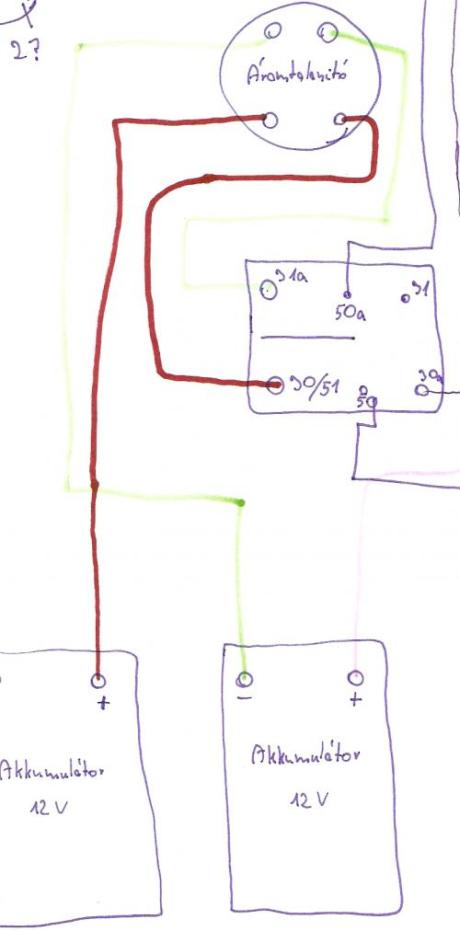

Sanyi,itt van amit igértem!

OK! Tedd fel légyszives! Bár mármost az indulás csak-csak megy,de azért megnézem a te rajzod alapján is.Köszi.

Sanyi megvan a kapcsolási rajz,ami alapján átkötöttem 24 Vos inditásúra!Ha kell,akkor felteszem!

Érdemes megnézni mert ha egy fog letörik akkor már bajt tud csinálni, és akkor meg kell állnod napokra mire csináltatsz hozzá. napraforgó aratásnál pedig nem igen van idő nézelődni, mert jöhet eső szél vadkár...

Nekem is 24 voltos a rendszer már és 12 voltos az aksi . Ba van kötve egy kapcsoló az vezérli a párhuzam kapcsolót . Az előző tulaj járt már úgy vele hogy menetközben behúzott az önindító és szétment . Így oldotta meg .

Nekem van 24Vos öninditóm is,de egyszer gyengébb voltr az egyik akksim,s nem akarta tekerni,s átcseréltem,s igy is maradt,de jobb is!!!

Nem találom. Mindegy. Úgysincs 12-es önindítóm. Az axial nal megkérdeztem ott 87e netto az új ára. Marad a hibakeresés. De már más is mondta azt hogy a 12V önindítók gyengébben forgatnak.

Csak ha átszereled 12 Vosra,akkor meg nehezebben fog indulni kora tavasszal vagy ősszel,télen!!!Majd ha otthol leszek,elküldhetem neked a bekötési rajzomat!De szerintem ha itt vissza nézel,akkor itt is fent van még!!!Azt egy éve csináltam,tavasszal!!!A dátum alapján vissza tudod keresni szerintem!

Én meg most szeretném vissza alakítani 12V ra. Minél több alkatrész annál több hibalehetőség. És gondolok itt a párhuzamkapcsolóra...

Helló!Nekem eredeti 12Vos önindító van rajta!De én átkötöttem 24Vos indításúra!Hipp hopp betekeri!
Kinek milyen önindító van Rába motoros 106-án?

A napraforgó asztalhoz legyen pót fogaskereked, mert váratlanul törik... Nekünk is volt hogy két szezonban sem volt gond utána meg 4 tört össze:(
