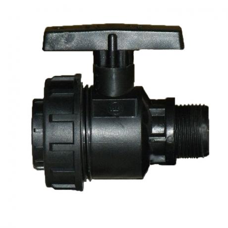

Válasz d-032a #3031. hozzászólásáraA csap mennyi pénz?
Válasz Földönfuto #3030. hozzászólására130Ft-ból megoldható.

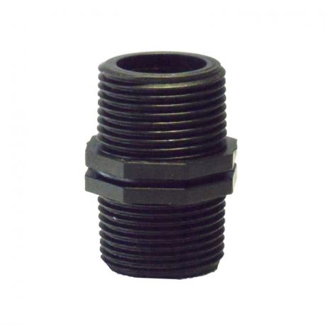

Műanyag közcsavar 5/4 x 5/4
Válasz d-032a #3029. hozzászólásáraEz jó lenne ha mind a két oldal kűlső menetes lenne így elég babrás lenne összehozni szerintem.

Műanyag golyós csap 5/4col külső belső menet
Válasz hegesztocsabi #3027. hozzászólásáraÉn is így akartam megoldani,5/4-es kellene hozzá de annyit nem ér az egész,még a piacon sincs elfogadható áron.
Üdv.
Vettem egy spc vetőgèpet.
Szeretnèk bele rakni gömbcsapokat,hogy ki lehessen zárni a sorokat.
Ki milyet használ hozzá?
Már ami nem az aranyáron van.
