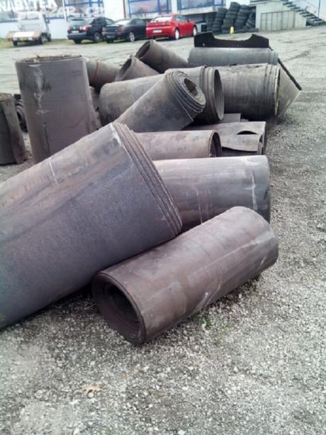

Válasz UE-28 #7382. hozzászólásáraIgazad lehet ami merevséget illeti, de szerintem ha sikerülne venni 5-6mm est nemlenne gond. A gyári is olyan vastag .
Válasz Gyurkesz1 #7381. hozzászólásáraHelló ez tuti nem lesz jó, egy ilyen guriga ami a képen van nagyon nehéz kb800-1000kg, elvagni is körülményes,

Válasz mtz1221 #7380. hozzászólásáraSzia , még sosem hallottam renault bálázóról. Tenyleg sima mindket oldala a hevedernek?? Én ettől féltem hogy nelegyen gond vele mert a gyari 12cm széles hevederen vannak olyan pici kiugrások vagy minek nevezzem. Lenne gyári új keskeny de nagyon drága és nemjó vele dolgozni mert nagy hezagok vannak a hevederek közt és ha gyenge év van vagy rövid törekes az anyag akkor 2-3 bála után tisztítani kell a gépet mert tele töm mindent. Azért gondolom hogy széles hevedernél nemlenne ilyen gond.
Ami a hevedereket illeti neten böngésztem és lehet venni nagyon jó áron használt jo álapotú gumis felvonókból ilyen hevedereket , elég vastagok, 10mm alattit nemtudom sikerül e keríteni. Gond lehet szerinted ha nagyon vastag a heveder??
Válasz Gyurkesz1 #7378. hozzászólásáraAz én renaultom is sima hevederekkel van gyárilag és műkódik. Hol lehet széleset venni ? Nekem is kéne 33~35 vagy 50 cm széles a 12sek helyett.

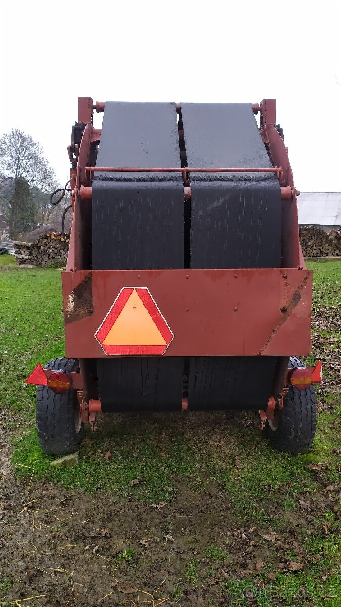

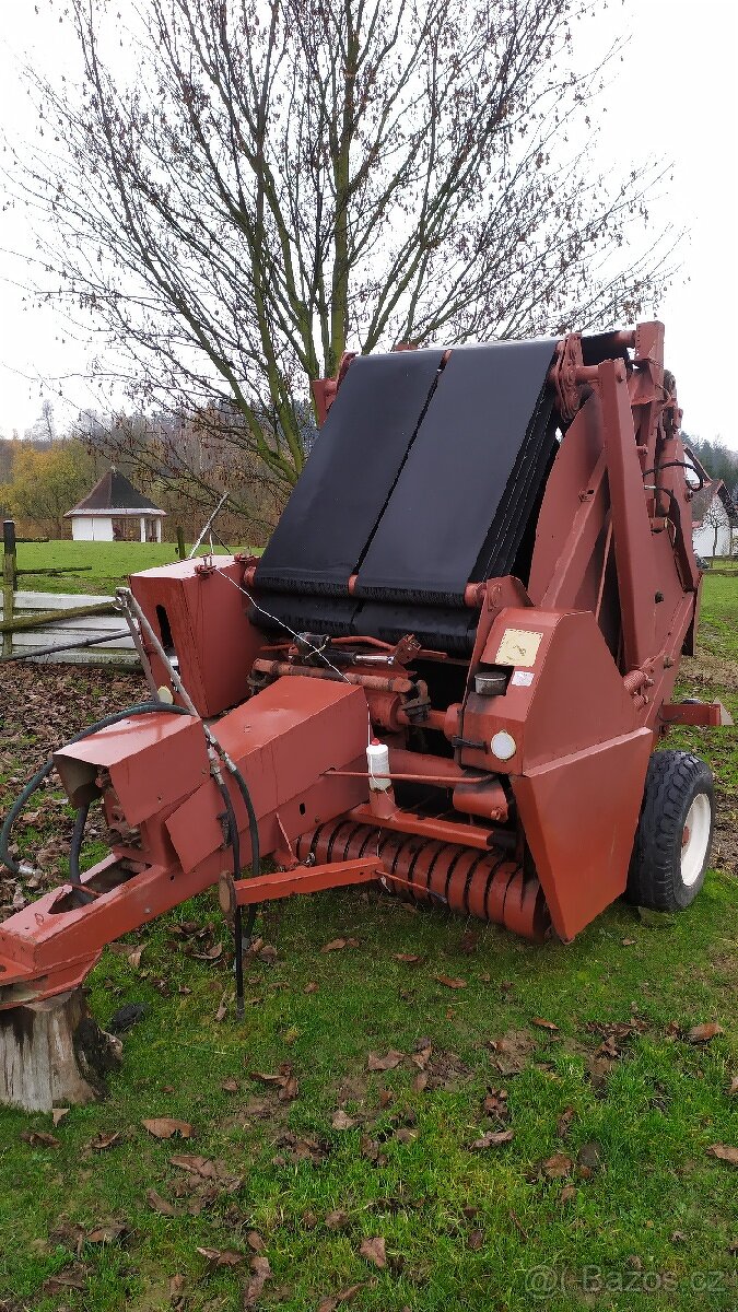

Sziasztok , egy régi hevederes bálázóba szeretnék rakni 2 darab széles hevedert a 8 keskeny helyett. Neten leltem képet és az inspirált. A kérdés az lenne hogy okozhat e gondot az hogy a széles gumi hevedereknek sima a felülete,az eredeti keskeny hevedereknek pedig recés a felülete?? Vinné az anyagot szerintetek szépen a sima is vagy lehetnének gondok belőle?? Köszi a válaszokat előre is.

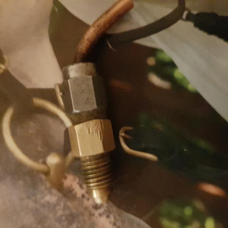

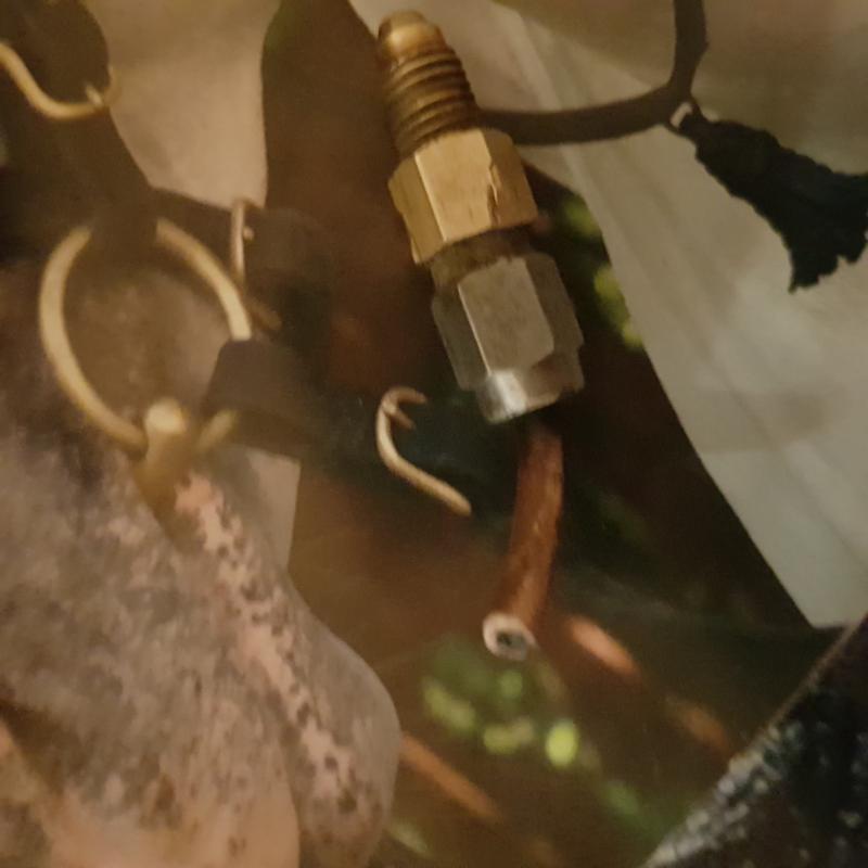

Válasz hegesztocsabi #7372. hozzászólásáraHello! Itt vannak a kért képek a bovden bekötéséről ami a bálaméretet jelzi :) ( pöttinger rollprofi 3120 bálázó)
Válasz Gyurkesz1 #7378. hozzászólásáraNem fogja vinni az anyagot halott ötlet!
