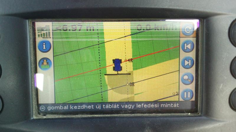

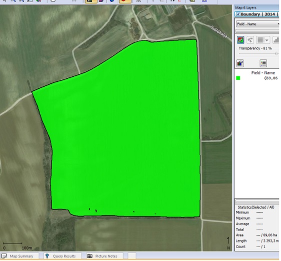

Így néz ki egy határvonal. A monitoron nem ez látszik természetesen, ha nem a fekete határ helyett a monitoron egy rózsaszín vonal van körebe. Ugyan így meg kell határozni a dűlő belső felét is, ha van belső járhatatlan határokat, erdő oszlop és egyéb. Elméletben azt mondják az oszlopokat is meg lehet tanítani neki, hogy kikerülje, de én eddig nem tudtam megfejteni a módját. de igyekszem
Igen, úgy van ahogy mondja a kedves úr.
Kiszállni csak akkor tudnál ha egy szerszámos ládát raknál az ülésre, nagyon érzékenyre csinálta az amcsi az ülésekben levő érzékelőt. ha felkelsz kicsit már is sipákol, hogy kezelő nincs az ülésben, és ezután ha nem huppansz vissza már dobja is ki a kormányt, és még szerintem az új R sorozat meg is állna szerintem, ezt még nem próbáltam. hehe.
A sarok pontot tábla határnak nevezik, és anélkül semmit sem tudsz csinálni amíg meg nem adod neki. És még sok mást is be kell állítani , hogy megcsinálja, de ha mindent megadsz, akkor igen, kiemeli az adott ponton a munkagépedet, kikapcsolja a difit, kikapcsolja az elejét, olyan sebességbe kapcsol amit megadtál neki. Ha jól emlékszem ennyi a tudása. A motor fordulatot nem tudom, de ha azt is tudná szabályozni. Mindezeket olyan sorrendben ahogy neked tetszik, és az adott ponthoz viszonyítva másodperces lépésekben állítható előbbre vagy későbbre.

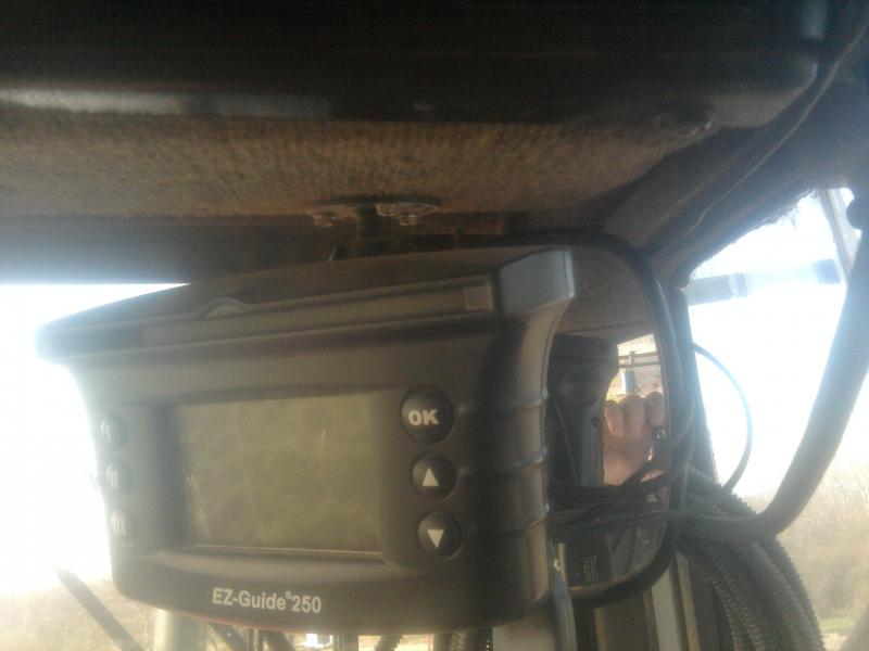

Még az EZ250hez annyit hozzáfűznék, hogy éjszakai szineket tehettek volna rá. Nagyon bántja az ember szemét éjszakai munkánál a világos képernyő. hiába veszem le a háttérvilágítást a minimumra akkor is. ÉS ha 1x vlamiért újra indul a gép akkor újból le kell venni a háttérvilágítást mert automatikusan felugrik erősre indításkor.
Belső visszapillantót kitakarja de abba úgy se lehetett látni semmit. A kábelek eltüntethetők lennének, csak mikor beépítettem nem tudtam még hogy jó e lesz így véglegesen vagy kell még vele majd variálni ezért akkor nem foglalkoztam vele aztán úgy maradt azóta is.

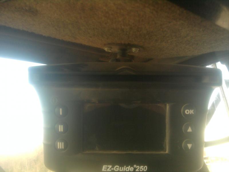

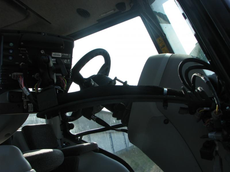

Csináltam én is képeket a felfogatásról, csak eddig nem jutottam el idáig vele. Most pótolom. A kápit másik felére tettem egy tenyérnyi kettes lmezt, abba vannak hajtva a csavarok, nehogy kiszakadjon a kárpitból.

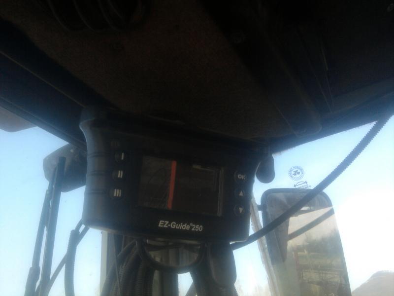

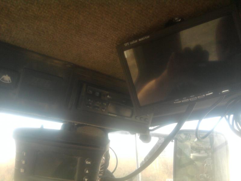

Én is inkább a mennyezetre tenném pont az Általad leírtak miatt! por és tükröződés! Megtennéd nekem hogy 1-2 képet készítesz a felfogatásról, tartóról? milyen trakiba építetted be? Nekem műanyag a tetőm!
Nagy a súlya, nem igazán tartja meg a tapadó korong, de nem is adnak hozzá.

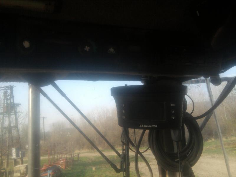

Szerintem nem kell, hogy szemmagasságba legyen, nekünk a műszerfalon van, a kormánytól még pont rálátni, de a látótérből nem takar ki kb semmit
Én a mennyezetre csavaroztam a konzolját. Mindig árnyékban van, sose tükröződik benne a kinti fény, jól látni. És mivel a "lefelé" néz kicsit a képernyő így nem is porosodik. Tavasszal tettem mellé egy tolatókamera képernyőt is. Körbálázóhoz jól fog jönni, meg lehet aratáskor is a nagy pótoknál.

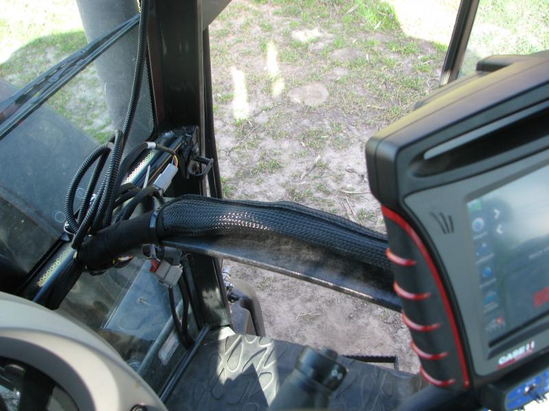

Érdeklődnék Ti milyen megoldással rögzítettétek a sorvezető készüléket a traktorkabinba? RAM tartó van ugyan de sehova sem tudom szemmagasságba felerősíteni. Hetek óta ezen agyalok.
Ha van valakinek egy ötlete vagy konkrét megoldása szívesen megnézném fényképen!
Válasz #670. hozzászólásra

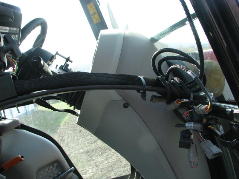

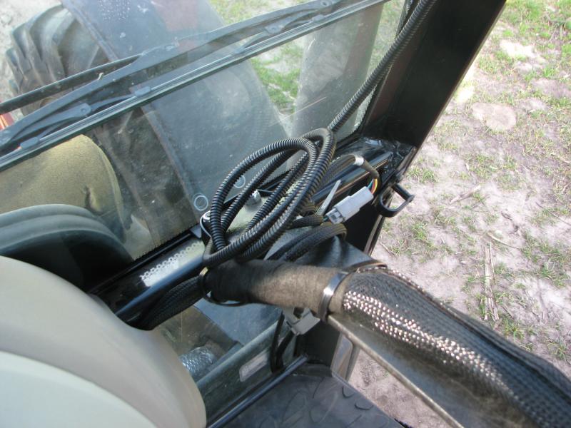

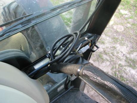

Nagy nehezen sikerült:

A törött rugólapos megoldás érdekelne képen, köszi!
Köszi!
Válasz #647. hozzászólásra

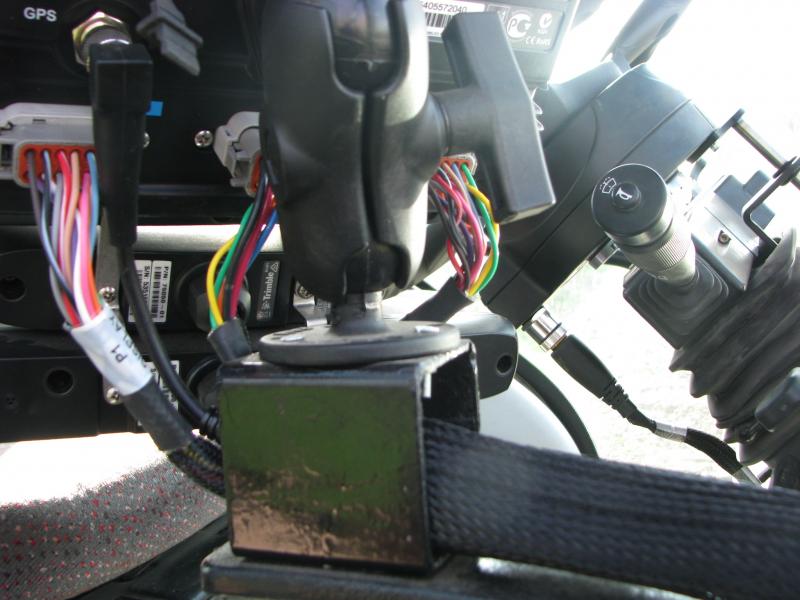

Én moet raktam be egy 750-est. Én törött rugólappal oldottam meg,szerintem frankó lett. Ma már nem megyek ki,de holnap lefényképezhetem.
