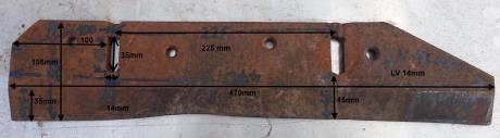

Nagyon precizen elkészitett vágó egység egy problémát látok a csapágyak felfogató csavarjait én sülyesztettre cserélném, bocs a kritikáért.
Kedves GV.
Mellékelten küldök egy rajzot egy Blassius 2500-as gép késéről. Tudnának ilyet készíteni? Mennyiért és kb. mikorra? Köszönöm a válaszát! KCS
