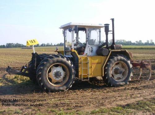

#254 JOSEY
2011-11-01 18:28:36
Válasz #252. hozzászólásra
"A traktort 1985-ben mutatták be először az IKR Gabonatermelési Tanácskozásán, mely az M 63 típus továbbfejlesztett változata. Lényeges újdonság az összkerékhajtás, a 60-40 % súlyeloszlás, a négy egyforma méretű kerék, a középen elhelyezett vezetőfülke. Erőforrása egy 180 lóerős Rába motor, sebességváltója Csepel-ZF, mely irányváltóval is rendelkezett. A gép első és hátsó részén is van függesztőszerkezet és teljesítményleadó tengely, mely cserélhető 20 vagy 21 bordás tengelycsonk. A traktor üzemi fékberendezése egykörös, négykerékre ható légfék, pótkocsi csatlakozással. A rögzítőfék két kerékre hat. A kihelyezett munkahengerek működtetéséhez elől és hátul egyaránt 3-3 darab csatlakozó található. A tengelykapcsoló egytárcsás, száraz. A mechanikusan kapcsolt fokozatok egymást átfedő sebességtartományokban hidrosztatikusan, fokozatmentesen módosíthatók. A gép a bőnyrétalapi Kossuth TSz-ben dolgozott, ahol szántásban, magágykészítésben és vetésben is kipróbálták."
vari

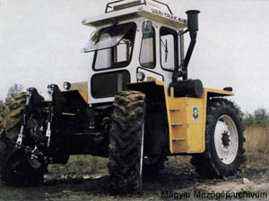

#249 JOSEY
2011-11-01 18:25:15
Válasz #246. hozzászólásra
de a nyugati gépek az évtizedek alatt alkalmatlanok lettek a rába tömegű gépekkel szemben, a papirkönnyű alvázukkal, ezekre a gépekre opcióban kell venni sülyos milliókért plusz súlyt ami nem vázszerkezetében erősiti a gépet.
volt egy elképzelés , prototipusig futotta a dolog a 80-as évek közepén ... Vatitrak 4x4 K1 és K2 néven... 180LE Rába motor, Csepel ZF váltó..

#246 .Feco.
2011-11-01 18:18:39
Válasz #245. hozzászólásra
Mert évtizedekkel ezőlőtt megverte, de ma már nem!
Egy 180-200-250 LE-s géptől már azt várják el, hogy húzza az ekét, húzza a rövidtárcsát, húzza a forgóboronás vetőgépet, a háromtagú "pillangó" kaszát, pótkocsizzon, permetezzen, vessen 3-4 m széles gépekkel, stb! Erre a Rába eredeti formájában alkalmatlan!
És tényleg ez a kategória a nyugati gyártók fő fejlesztési csapásvonala, ott nem lehet velük versenyezni! Az ettől nagyobb gépeknél pedig már piac nincs! 300 ló körüli méretben évente szerintem nem adnak el 30-40 gépet, ennek pedig a 10-15%-át sem tudja egy újonnan piacralépő megszerezni! Annyira pedig nem lehet gyárat alapozni, mert a menedzsment fizetése sem jön ki belőle!
#245 JOSEY
2011-11-01 18:13:08
Válasz #242. hozzászólásra
Rába 180 a szelepnyügei nélkül már évtizedekkel megverte bármelyik hasonló kategóriás nyugati gépet!
Miért nem lehetne erre a modellre épiteni, nincs törzscsuklója ami szétkopik, viszont nagyobb motort is ellehetne helyezni benne, és nem kéne 100% hasznot rátenni mint a nyugati gyártók és forgalmazók azt teszik!
