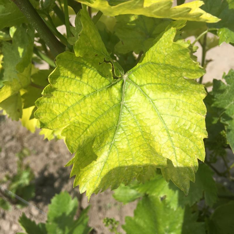

Válasz kevesa #1232. hozzászólásáraSzedjél két marék levelet,vidd el a legközelebbi növényorvosi kamarába,megvizsgálják és megmondják,hogy atka. Így nem költesz feleslegesen pénzt vagy vas lombtrágyára,vagy atkaölőre. Én tavaly második majd harmadik körben raktam vas lombtrágyát és egy hónap leforgása alatt nemhogy javult,hanem romlott a helyzet.Negyedik körben megkapta az atkaölőt és egy hét alatt megszűnt a sárgaság. Vas hiányt pedig egy levélanalízis vizsgálat megmondja.Vas hiány esetén az hogy van hogy soronként pár tőke vashiányos a többi meg nem????

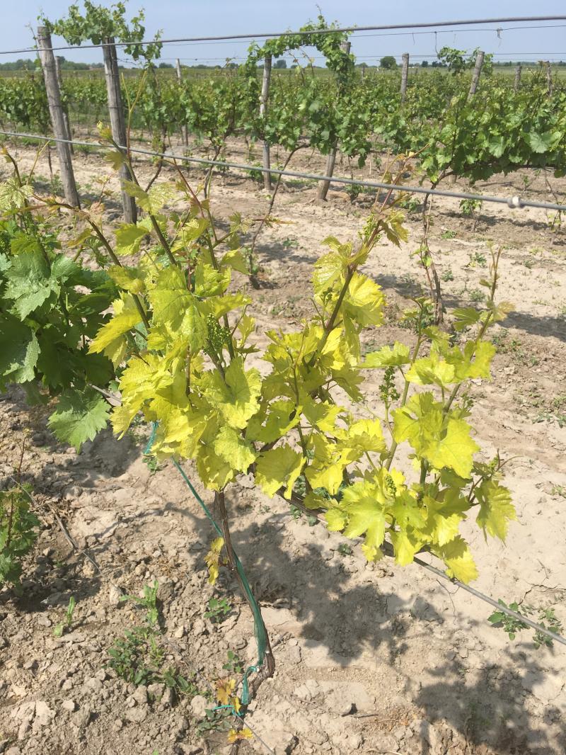

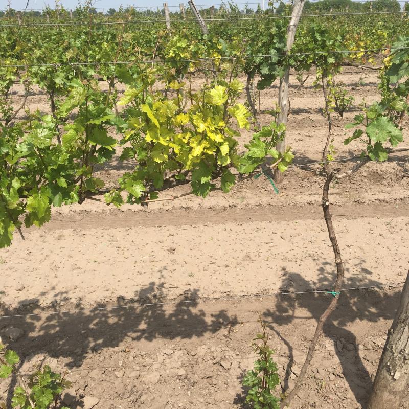

Válasz Balu86 #1231. hozzászólásáraDe csak foltokba jelenne meg rajta az atka?
Akkor nem mindenhol sárgulni kellene?
De a tőkét a vesszőt a levelet elnézve nem látni rajta, hogy atkás lenne.
Akkor teszek bele rovarölő szert hátha az megoldja a gondot.

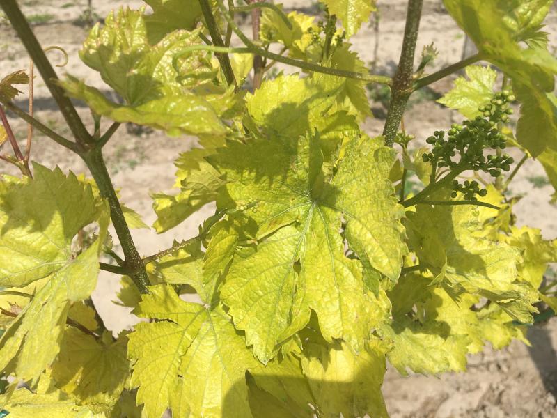

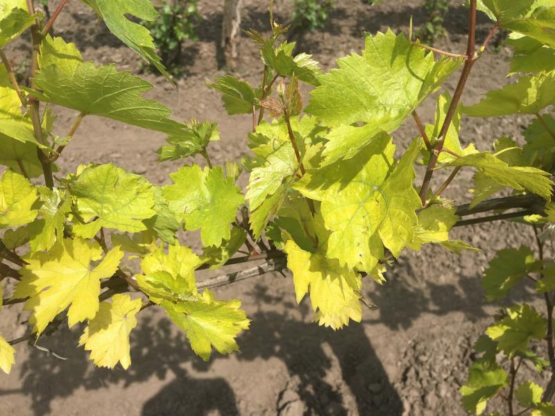

Válasz kevesa #1230. hozzászólásáraTavaly pontosan így nézett ki szűk 2 hektáros táblám. Permetezéskor Fitohorm vas lombtrágyát használtam,de semmi javulás. Aztán atkaölőt használtunk, és megszűnt a sárgaság.Ez nem csak nálam történt így hanem sok más gazdánál is a környéken. Kíváncsian várom a végkifejletet,sok sikert kívánok!
Válasz Balu86 #1228. hozzászólásáraNem atka szerintem mert látszik a tipikus vashiány hogy a levél sárga és az erek meg zöldek szóval szerintem vashiány.
Következő permetlébe teszek valami magas vastartalmú szert.
Válasz kevesa #1224. hozzászólásáraAtka is lehet. Tavaly ugyanez volt a tünet nálam, nyomtuk a vas lombtrágyát, semmi változás aztán kapott Ortus 5 SC-t, na az megoldotta a problémát
Válasz kevesa #1224. hozzászólásáraKlorózis,pont a legintenzivebb növekedéskor jelentkezik!
Adj neki nitrogén mentes nyomelem, vastartalmu valamit,van sok a piacon... Yarának van többféle.
Elkezdet foltokban sárguli a cserszegi és nem tudom miért én vashiányra gondolok nagyon kötött talajban van arra gondoltam meglazítanám a sorok közepét levegőztetés céljából illetve valami nagy vastartalmú készítmény tennék a permetlébe hátha kap lomtrágyát szóval nem értem.
Szerintm a talaj nagyon kötött neki és nem bír felszívódni rendesen minden tápanyag.
Válasz medikus #1219. hozzászólásáraKöszönöm ki fogom probalni. Es ha veletlen az also levelekre ramegy kimegy az egesz toke vagy csak az also levelek? Szoval mi baja lehet a szolonek ha raszorom mert nekem mar alul is van level?
Válasz Matyi50 #1226. hozzászólásáraNekem kedden hozzák, 5100ft+ÁFA/Ha a költsége, évente 2-szer kell használni.
Válasz Pityesz47 #1223. hozzászólására
Ha idén hazsnál közületek valaki Sercadist,ossza meg a tapasztalatát,mennyire éri meg...mert lelültetős az ára :D
