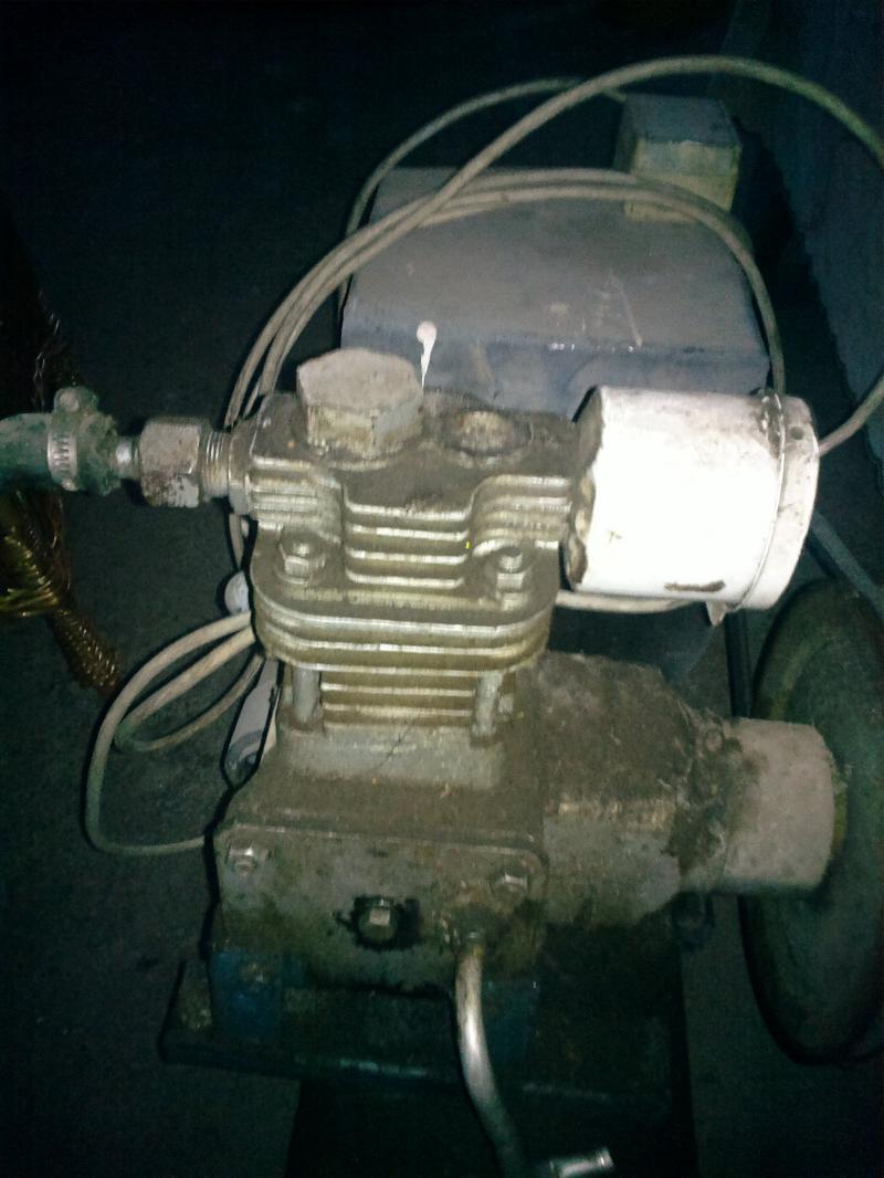

#3917 Kamionos
2013-09-26 10:44:01
Válasz #3916. hozzászólásra
Szerintem Zetoré lehet csak nem tudom biztosan. Szét lehet kopva a gyűrű mert nyomja az olajat kifelé.

2013-09-26 10:13:06
Meg tudja mondani valaki milyen kompresszor ez?

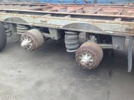

#3891 (Claastra)
2013-09-15 20:57:38
Válasz #3888. hozzászólásra
viccet félretéve,sajnos belül fogják az anyák,tehát agyastól levenni ,és anyákat le és akkor jutsz a fékdobhoz
#3890 Diesel Tibor
2013-09-15 20:56:49
Azt látom hogy nem úgy bomlik mint a hw,úgy néz ki mintha először leveszem az agyat és aztán arról lehúzom a dobot,de még nem mertem neki kezdeni ,a nagy samuban hosszára elvan repedve a nyél.smile cursingTE bontottál már ilyet széjjel??
#3889 VMisi
2013-09-15 20:55:22
Válasz #3887. hozzászólásra
Az Eb-sen is aggyal együtt van.
#3888 (Claastra)
2013-09-15 20:52:59
Samu-val Tibibácsismile thumbupsmile thumbupsmile thumbupsmile thumbupde agyastól biztos lejön
#3887 Diesel Tibor
2013-09-15 20:50:39
BPW tengelyről ,hogy veszem le a fékdobot??smile confused
Esetleg minden agyastól??
