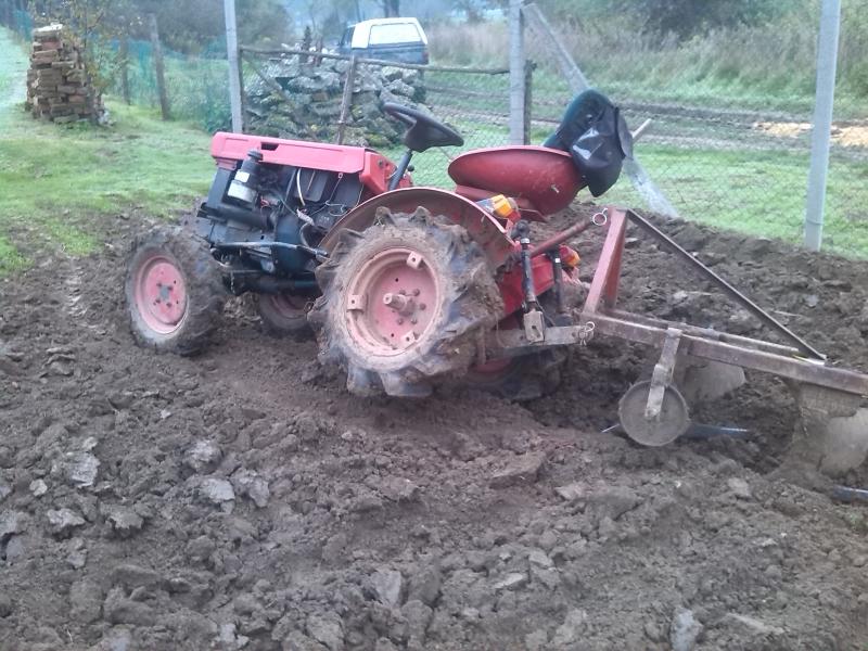

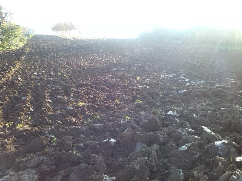

Üdv Uraim!
Megosztanék veletek pár képet, remélem nektek is olyan vidáman indul a szezon, mint nekem.
Válasz Bég #25959. hozzászólásáraNekem is bejön, nagyon :D
Először szántottam vele, és kellemesen csalódtam :)
Az első videóm a Sárkány akcióról

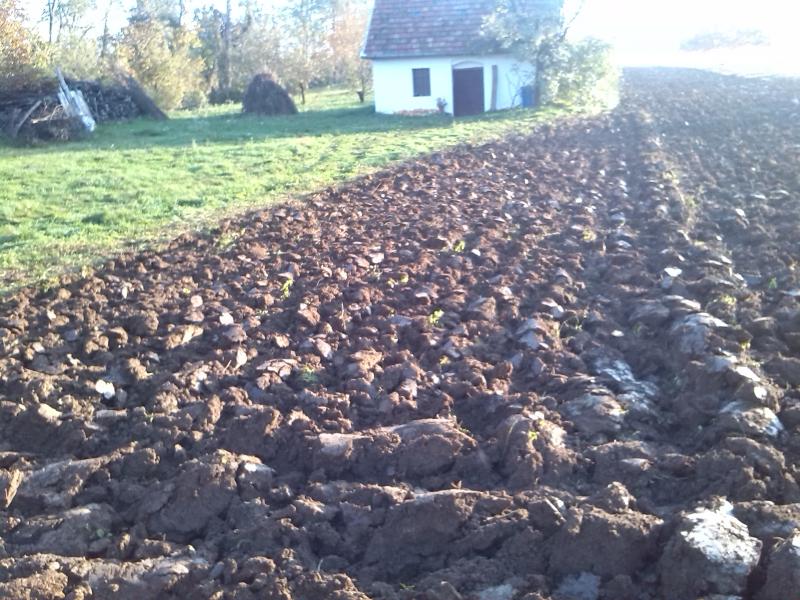

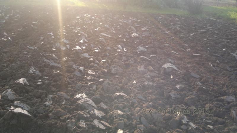

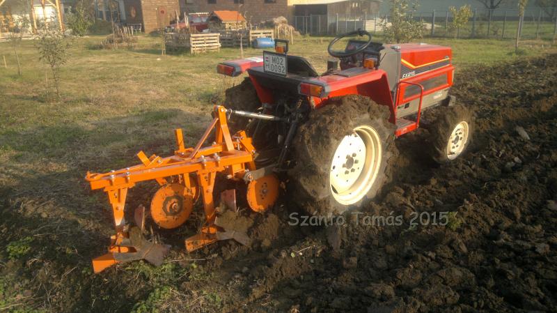

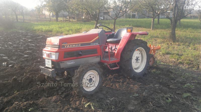

Ma délután neki álltam a kert szántásoknak :)
Csináltam egy kis videót is :)
https://www.youtube.com/watch?v=JiZrwJg5lf0&feature=youtu.be
