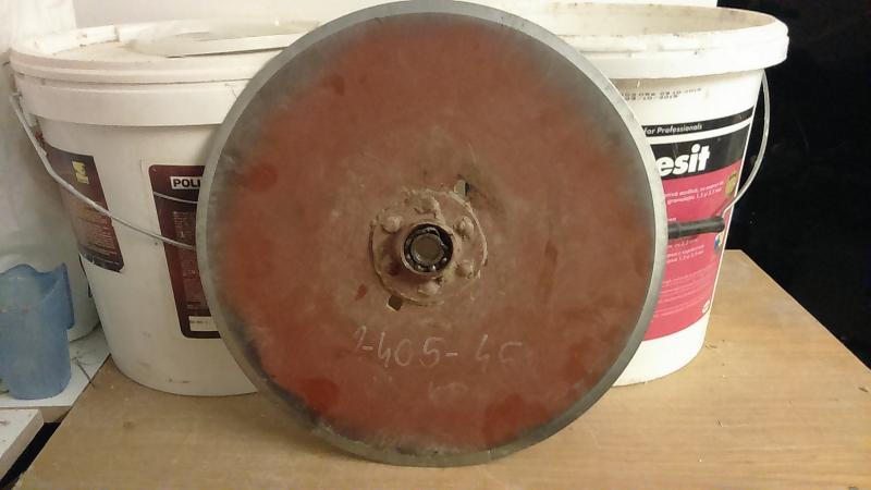

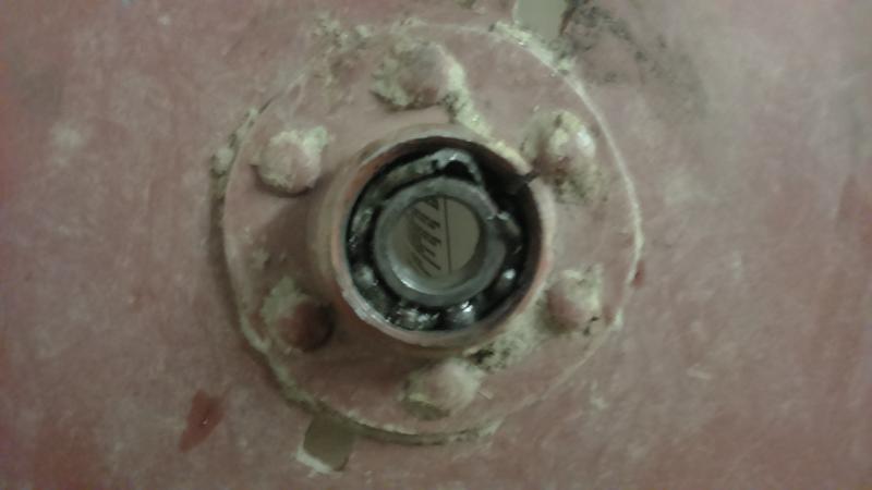

Válasz Felvidéki67 #25863. hozzászólásárakoszi. A tarcsaban gyari csapagy van de az egy sima egysoros.Esetleg otlet?
