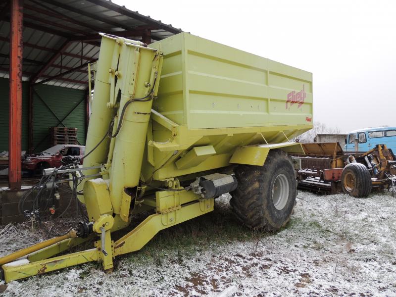

#148 (Claastra)
2013-02-03 13:44:30
Válasz #146. hozzászólásra
itt egy kép a Figiről

#144 (Claastra)
2013-02-02 18:01:25
Válasz #143. hozzászólásra
mi 2 kombájnnal szolgálltatunk, 2005-ben egy teherautónkat csonttá égették ,azóta kamion nem megy tarlóra nagy táblánál nagy segítség,ő hordja ki rájuk,2 kombájnál nagyon ki lehet használni
#143 72
2013-02-02 16:45:21
Ti hány hektáron használjátok a kocsit,teherautóba pakoltok vele?
#141 (Claastra)
2013-02-02 13:50:55
Válasz #140. hozzászólásra
a traktor megfelelne ,a mi kocsink Fliegl ULW 20-as 1 tengelyes,7 miska volt 7 éve most van egy fox változata ennyiért vékonyabb csigával,kardános a csigahajtás és 2 kőr hidraulika kell
#140 72
2013-02-02 13:45:30
Válasz #139. hozzászólásra
Nekem Mf 5465 van az akkor pont jó lenne elé,gardán vagy olaj hajtja a csigát?Milyen márka és mi píz lehet?Én az alföldön gazdálkodok nem lenne probléma dombokkal hegyekkel.smile rolleyes
#139 (Claastra)
2013-02-02 13:22:55
Válasz #137. hozzászólásra
nekünk pont egy 20köbös átrakókocsink van ,Valtra T130-assal működik,lényegében nem lóerő hanem súly kell elé,a haver 412-es fendttel huzigálta,de akkor a hegyet nem szerette
#138 bala
2013-02-02 13:09:44
Tessék itt van pár adat róluk: Fliegl átrakókocsi smile thumbupcool
#137 72
