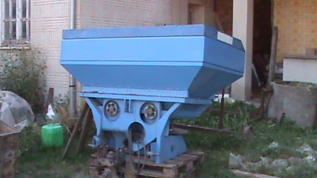

#987 jamo
2012-11-09 19:58:51
Válasz #986. hozzászólásra
Pl:
http://www.agroinform.com/aprohirdetes/2125508/Hevesgep-M5610.html
#986 jamo
2012-11-09 19:57:40
Válasz #980. hozzászólásra
Nekem is ilyen van. Csak ajánlani tudom. smile thumbupcool Egyszerű mint a faék és jól dolgozik. Biztos vannak több funkcióval felszerelt prémium gépek ennek az árának többszöröséért de aki műtrágyát akar szórni annak ez is tökéletesen megteszi. Legfeljebb kicsit használni kell a gógyit is mert nem csinál mindent magától.
Se fogaskerék se olaj benne. Egy ékszíjjal és egy bicikli lánccal a keverőjében megold mindent. smile thumbupcool
