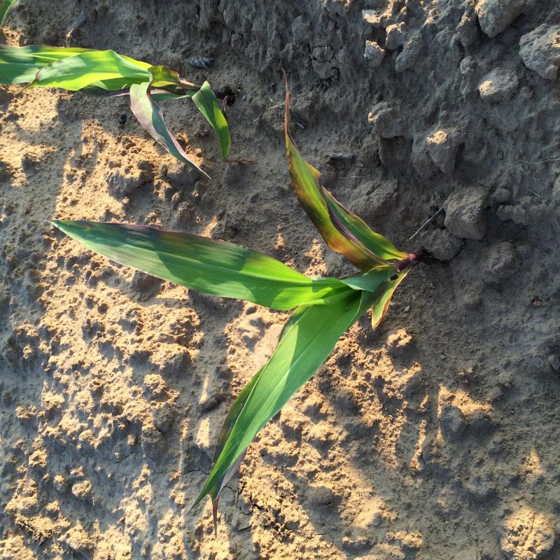

#530 bendix
2015-06-05 11:33:22
Válasz bendix #529. hozzászólásáraMi volt az elővetemény? Esetleg valamilyen magas foszfortartalmú lombtrágya segítene hogy hamarabb elmúljon a lilulás.
#529 bendix
2015-06-05 11:31:51
Válasz amaja #528. hozzászólásáraKapott foszfor alaptrágyát? A foszfor felvételét sok tényező gátolhatja (hőmérséklet, pH stb.), de idővel kinövi ezt az állapotot. Jelentősen nem lesz befolyással a termés mennyiségére, csak ilyenkor 1-2 hétig megáll a növekedésben a kukorica.
#528 amaja
2015-06-05 10:37:24
Válasz bendix #527 hozzászól
Nagyon szépen köszönöm a segítséget!
Mivel tudnék javítani a problémán?
#527 bendix
2015-06-05 10:11:48
Válasz amaja #526. hozzászólásáraEz antociánosodás, átmeneti foszforhiány okozhatja kukoricánál. Kukoricabogárhoz nem sok köze van.
#525 amaja
2015-06-05 09:24:11
Még kezdő vagyok a témában, a segítségeteket szeretném kérni. A kisebb kukoricáknál lehet látni ezeket a vöröses-barnás foltokat.Mi lehet ez?

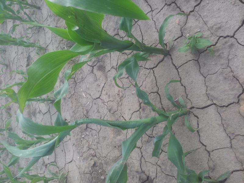

#524 bandigh
2015-06-04 08:20:28
Válasz kissanya #518. hozzászólásáraHa esetleg a csavarodottakban vannak belül szimettrikusan lyukak rágva, még lehet fritlégy is. Amúgy inkább a lumax tényleg. Az utolsó kép meg egy bórhiány is lehet.
#523 kissanya
2015-06-03 21:14:16
Hát van ahol 3 egymás melletti növény is ilyen... aztán 100m szünet. De van ahol minden 10dik. Amúgy amennyire szét tudtam tekerni ezeket a növényeket azt meg tettem. Csak víz volt bennük.
Eszembe jutott valami.. Mikor 2 hete volt az a nagy eső akkor a földet mind beleverte a növényekbe. Tiszta sár volt az összes. Na és lumaxal volt gyomírtva előtte... nem lehet h a vegyszeres föld miatt van? smile confused
#522 4964
2015-06-03 20:54:07
Válasz kissanya #518. hozzászólásáraNincs valami bogár az összetekeredett növény belsejében?
Tavaly a szárazságban láttam ilyet de nagyobb növényen.
#521 kukaccsosz
2015-06-03 20:43:43
Válasz kissanya #520. hozzászólásáraLehet gyomirtó szer stressz.
Ha csak itt-ott van akkor nem gond.

#518 kissanya
2015-06-03 17:47:56
Szasztok!
Szerintetek mitől van ez az össze tekeredett állapot a kukoticán? A mellette lévőnek meg semmi baja..
Van amelyiknek meg a levele ilyen fura...
Segítségeteket nagyon köszönöm!!!
