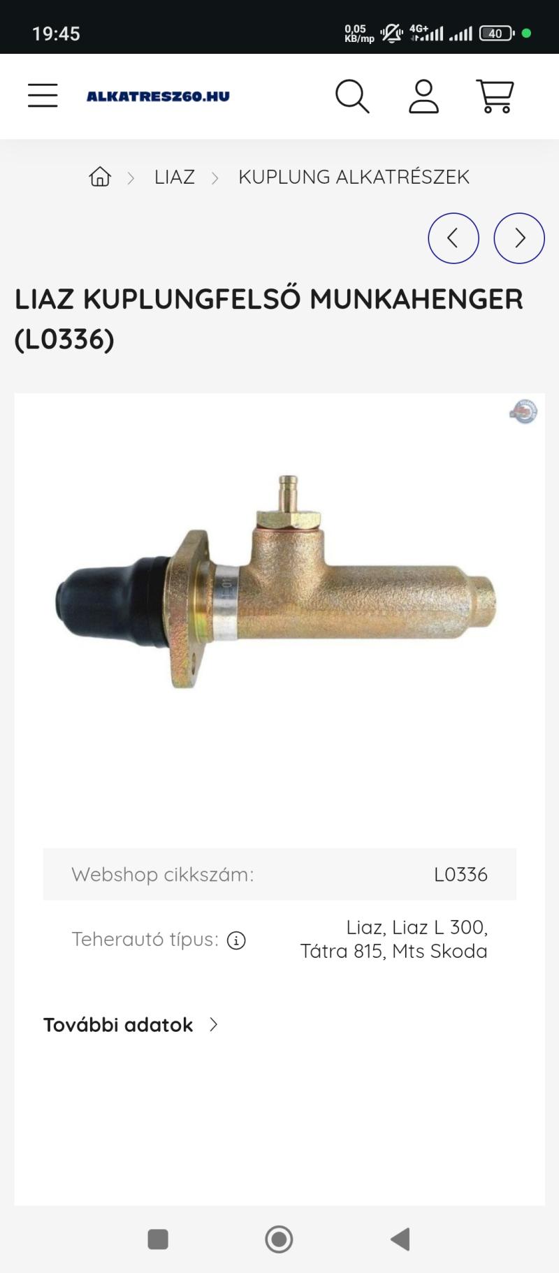

Válasz Sk Laci #4855. hozzászólásáraA fékcső hollander ugyanaz?
Válasz LovasTomy #4853. hozzászólásáraIgen, de nem vészes.
Válasz Gumóka #4852. hozzászólásáraIgen
Válasz Sk Laci #4851. hozzászólásáraEz lenne az? Akkor a felfogatást át kell alakítani?
Válasz Sk Laci #4851. hozzászólásáraAkkor az a Liaz kuplung-felső munkahenger volt?

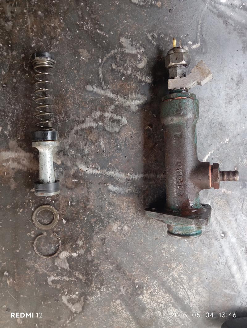

Válasz LovasTomy #4850. hozzászólására25 éve az E 512 föfékmunkahengerét Liazossal helyettesítettem. Hosszú éveken így ment, az új tulajnál is így használta-ja.
512es kombájn főfékhenger belső átmérője mennyi? Ilyen lehet?
Ez 25mm
Válasz csipi145 #4848. hozzászólásáraKöszönöm szépen!
