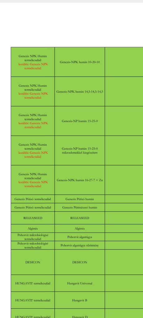

Üdv urak. Láttam a talajkondicionalok listajan, hogy rajta van a petiso, de petiso humin néven fut. Ez vmi új termék vagy a hagyományos petiso lenne ez? Igazabol a googleba beirva nem találtam róla semmit
