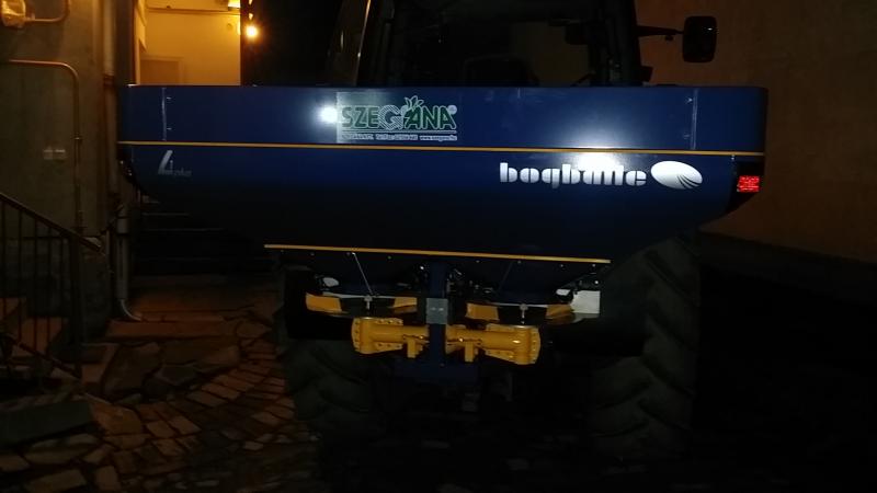

Neked is L1 plus van 18 méter szórással?

Nekünk 3-4 éve van kék szórónk, használtan vettük tőlük, mert nem futotta újra. Akkor volt 10 éves a gép, de azóta is olyan szépen dolgozik, hogy ha cserés lesz, sem fogok nézni más márkát akkor sem! Nekem csak a kék a tuti!

Hát ez először úgy indult hogy nem akartunk venni semmi féle műtrágyaszórót mert volt csak nem olyan pontos!
Aztán megláttunk a SZEG.... nál egy használt Amazone szórót de sokaltuk kicsit az árát és úgy voltunk vele hogy, nem sok különbség van a használt meg egy új bogballe között. Pont belefértünk még az előző akcióba is. Így lett becserélve a régi szórónk. Nézegettem én a kvernit is csak akkor még nem láttam ezt az akciót hanem 1,2 milla körül számoltam hogy olyan árban van, így hát ez maradt.
Csak azt remélem hogy ez a 18 métert tudja majd szórni a pontosságán nem aggódok mert azt tudom hogy jó.Csak ugye ezen már másik lapátot nem lehet felrakni ami mondjuk 24m tudna és a 18at is szórná biztosra! Minden kiderül majd februárban

Válasz kissviktor #18324. hozzászólásáraSötétben mentünk és sötétben jöttünk, csak a szín csillogott a homályban! Majd dec 26-án!
Válasz Vadmalac #18309. hozzászólásáraMai felvétel:
Elvileg a minusz 20 fokot is bírni kell, hótakaró nélkül.
Most minusz 2 volt ma.

Válasz Tóth Imre_32245 #18312. hozzászólására990+Fa volt. 1150literes 1600ig bővíthető 18m lapátokkal remélem addig el is dob!
