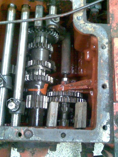

Válasz Gepi #5938. hozzászólásáraFéltengelyt nem szeretnék cserélni, hanem csak a féket.. még a véglehajtásokat nem bontottam le, de ha jó idő lesz a hétvégén és ha az újbor a hordóba kerül, akkor az is meglesz...
Igazából ha már ennyire belekezdtem akkor, már mindegy mennyit bontok...és szeretném ha a fék rendben lenne, meg hallok a difi felől valami hangot is...
Csapágyak valami ZKL lesz vagy jobb, szimering szintén...
A nyelestengely háza öntvény...és belül a két kúpkeréknél ahol kihajt a TLT tengelyre le volt szakadva az öntvény...... magyarán a nyelestengely LÓGOTT A SEMMIBEN!!!!!
Ennek ellenére nem ette meg a kúpkerekeket..(egészen) sőt a zégernek nevezett ruszki szart áttolta a két kúpkerék között.....!!!A kúpkerekek majd 3mm löttyentek axiálisan...radiálisan meg 2mm-t.

Kérdésem lenne...a váltóban a primer tengely, kerék felőli oldalán kettő golyós csapágy van. Itt lehet a meghajtó kúpkerekek foghézagát axiálisan állítani.
Miért van az hogy a külső csapágyház és a domború fedél csapágy mérete a 72mm helyett 73mmm??????????????????????
Furcsállom, hogy nem önbeállócsapágyat tettek kívülre...
Mi lehet az ok????????
Faxxom kivan....az ukránokkal..

Tegnap este kibeleztem teljesen....
Válasz Magister #5899. hozzászólásáraSzerintem vedd ki azt a kis tengelyt
Utána meg az alsó tengelyen eltudod húzni a fogaskerekeket balra. Majd a tengelyt jobbra mindenestől amíg balról ki nem jön a tengelyvég. Jobbról csapágy lehúz. Ball felét megemeled es kifordítod az egész tengelyt. Így tudod ki venni a tengelyt.
