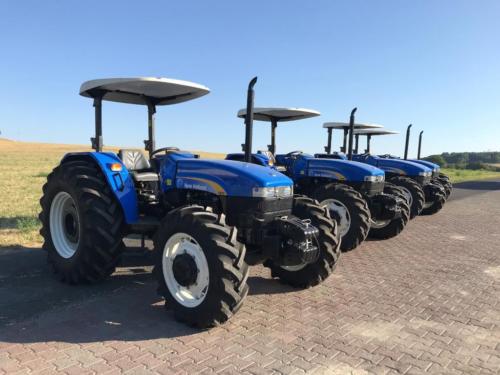

Vissza a jövöbe...
Bj.2016
63kw - 86 PS
Unbenutzt
2 DW Steuergeräte, 540/1000 Umin Zapfwelle & Wegezapfwelle, Synchrongetriebe 12+4 Synchromesh.
