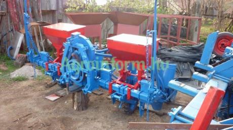

Válasz t-16m #2220. hozzászólásáraHello.Nekem ilyen van felszerelve/fábiánházi/Egyszerű,de jól működik.Azzal az áttétellel ahogy árulja 200kg/ha-t szór N-ből.Én még tettem fel plusz fogas kerekeket,mert én Corn Startert szoktam szórni 100kg/ha mennyiségben.
Válasz t-16m #2220. hozzászólásáraNem ezt kérdezted,de ha érdekel nekem van egy 1 évet ment (a képhez hasonló,gyári IMT )Műtrágyaszóró,csoroszlyák,meghajtás komplett,nem nagy pénzért.
A vetőgépre szeretnénk rakni műtrágyaszórót.Valakinek van esetleg tapasztalata a fábiánházán gyártott műtrágya adagolóval kapcsolatban.Olyan emberek véleményét várom aki nem Szem howkins,Szürke barát,gaby13 mert tudom hogy ez mind egy személy de azt is tudom hogy nincs vele valami rendben.Ha véletlenül a gyártó is itt van akkor nyugodtan írhat róla pár szót mint pl a kijuttatott műtrágya mennyisége (Kg/ha),milyen intervallumba lehet állítani stb.Itt egy kép róla.

Valaki megtudná mondani hogy az spc-re milyen és mekkora ékszíj való?A könyvében csak annyi van hogy v-belt 1250,de ebből nekem nem derül ki a típusa.
