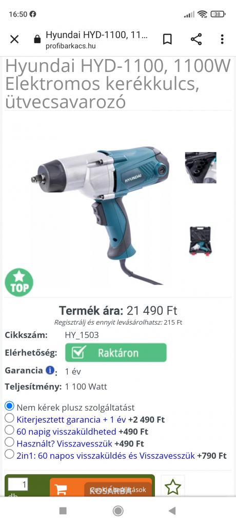

Nekem is Lidl ös van 220V
500Nm lazít,
100Nm húz
Nekem tökéletesen jól megy,
14ezer Ft volt 3éve megy
Lazítani használom inkább
Mtz felnicsavart simán leszedi

Válasz rigás #4188. hozzászólásáraTeljesen jó a lidl-s. Én nagyon sokat használom. 16-os normál csavaroknak nem kell utána húznom. Kerékanyára egyik sem jó. Csak ami 2 kiló felett kezdődnek.
500Nm lazít,
100Nm húz

Válasz rigás #4181. hozzászólásáraVegyél egy ilyet nekem is van. Itt láttam a fórumon, az MTZ kerényanyákat úgy meg húzza hogy ha csillag villás kulcsra teszek egy kb 30cm csövet, meg se írom mozdítani. A lehúzáshoz is jó a nyomaték kulcs. Persze ez se lazít le begyógyult pótkocsi kerék anyákat

Válasz Claastra. #4168. hozzászólásáraMert olyan van is.
