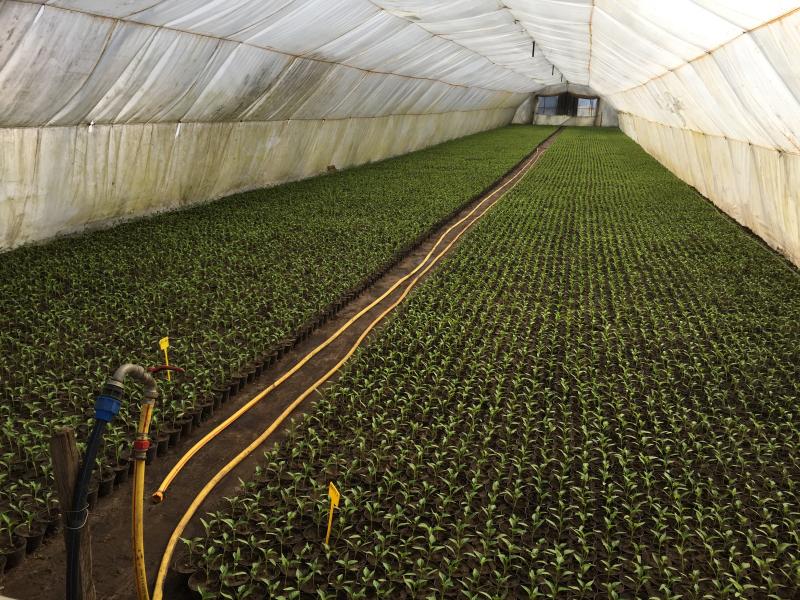

#697 Gulyas85
2017-03-25 07:34:31
Válasz Mtom #696. hozzászólásáraEz itt 43.000 körül, ez 50m es, de van még kettő 25 m-es ami tele van
#696 Mtom
2017-03-23 19:59:25
Válasz Gulyas85 #695. hozzászólásáraAtya világ ez mennyi palánta ? És még mennyi ilyen fóliátok van ? Le a kalappal . Sok sikert hozzá .
#695 Gulyas85
2017-03-22 12:07:08
Az igért képek!

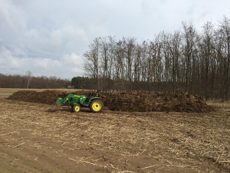

#679 Gulyas85
2017-03-07 18:36:36
Megjött a trágya smile cowboy
Indul a szezon... bár nálunk mindig szezon van smile thumbupsmile karateka

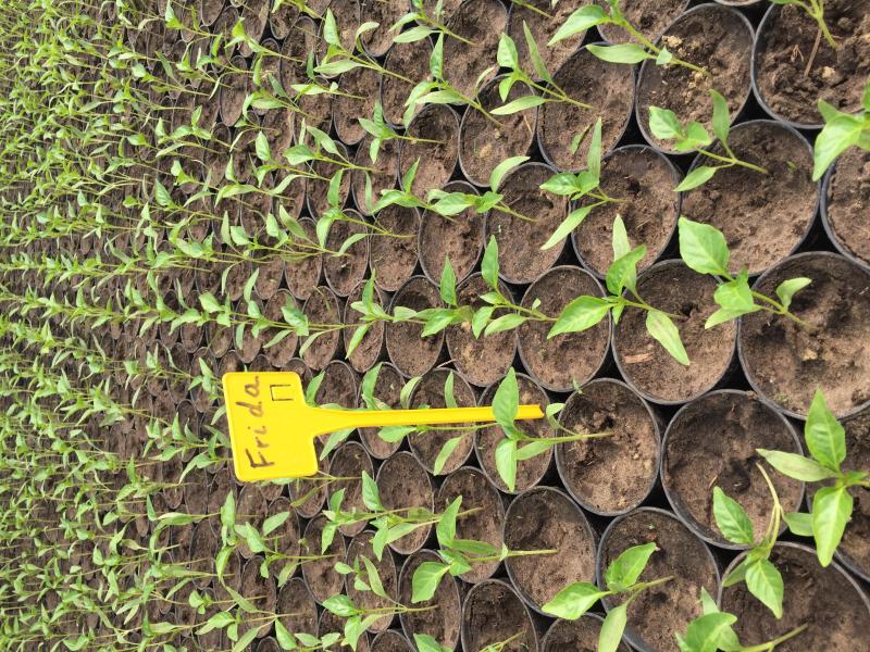

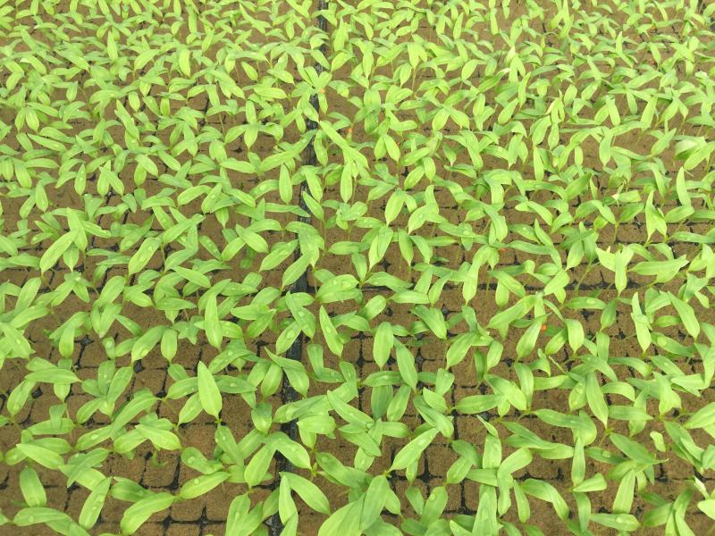

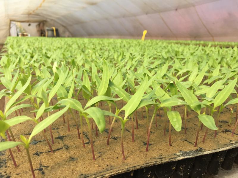

#673 Gulyas85
2017-03-05 16:47:59
Válasz j.kallai #672. hozzászólásáraÓoooo dehogy vagyok én mester... csak leírtam a tapasztalataimat, meg hogy mi hogy csináljuk, hátha tudok segíteni valakinek...
Previcur-ral szoktuk beöntözni a palántát, most lassan 4 levélbe lesz, jövőhéten lehet kap egy kezelést.
De folyamatosan szellőztetünk, ma is 10től 15:00 ig kb belső fóliák teljesen kinyitva, külső félig, nagyon fontos a szellőztetés.
Illetve ha a cserepek ahova ki lesz pikírozva be vannak töltve földel, akkor pikírozás előtt beöntözzük majd.
Nekünk palántadőlés szinte soha nincs fóliás palántánál, szabadföldinél szokott lenni inkább néha, az ágyásba van.
Mai fotók:
