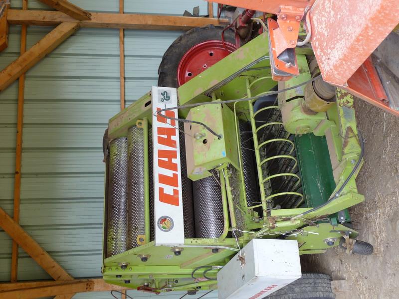

Nekem van Claas 44-es bálázóm szalmát tudok a legnagyobb melegbe is, tömör bálát csinálni,a macizás elkerülése is gyorsan megoldható,nézd asötétzöld lemezt!

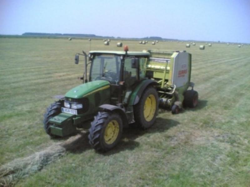

Nekem is 2.5-re van állítva a Variant,és tökéletes

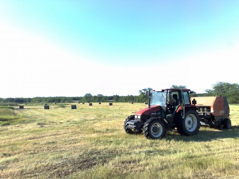

Válasz #1512. hozzászólásra
ez volt a legolcsóbb!
ennél ramatyabbak vannak 500meg 600 ért!
sőt láttam 1.250ezerért is hesstont !
ismerősnek ahova megy ott csak ilyenek vannak ehhez van olcson alkatrész meg csak évi 5-600 bálára kell nekik!
Válasz #1511. hozzászólásra
ha a trakit is adjak vele akkor siman
De komolyan, szerintem elfogadhato ar erte. Igaz kulsoleg nem annyira megnyero, de ha szerkezetileg rendben van akkor meg sok gurigat lehet vele csinalni.
