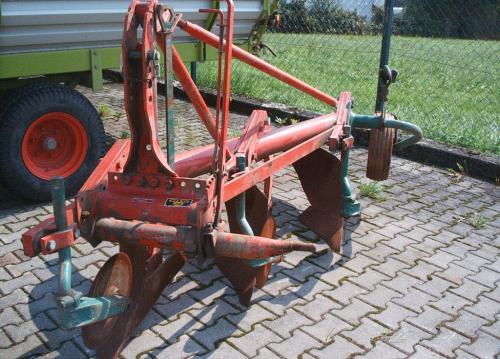

#233 JOSEY
2010-10-19 21:35:27
Válasz #232. hozzászólásra
KV MZ
ez a Kverneland MZ 3-as ágyeke
#232 jani6
2010-10-19 21:03:12
Válasz #231. hozzászólásra Félre értettél,mert amit én "dicsértem" régi,hagyományos eke volt nem váltva forgatós!! 60eft -ért adtam el,ugyan ennyiért vettem!smile hammer
#231 JOSEY
2010-10-19 20:57:03
Válasz #230. hozzászólásra
pedig az MZ 3 változat ugy 1 milla felett van 3 fejjel, jónak kéne lennie
#230 jani6
2010-10-19 20:52:13
Nagyon boldog voltam amikor megszabadultam a csővázas hármas ekémtől (az utolsó tagot fel lehetet hajtani)Nem akar belemenni a földbe és nem győztem az mtz hidralikát kezelni ,hol mélyen ment ,hol alig volt bent a földbe.Odaadtam másnak is hátha csak én nem tudom beállítani.Azt mondták adjam el --szenvedjen vele más!Hál istennek eljöttek érte 400km-ről!

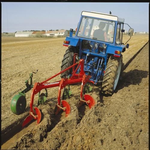

#215 Tar Béla
2010-03-01 18:41:00
A kép lemaradtsmile biggrin!
#214 Tar Béla
2010-03-01 18:39:53
Dolgozott már valaki ilyen ekével?Nehéz húzni?Szépen dolgozok?ÉS kb.milyen áron érdemes ilyeneket vásárolni?
Köszönöm az infokat.!

#211 Feri
2008-12-25 20:40:16
Válasz #210. hozzászólásra
2db 4 fejes varió ovlacom van,az öregebb 5 szezont, a fiatalabb2 szezont ment hibátlanul!
Innen ismerem a kv. árakat! Nemszóltam volna bele a témába,ha ez nemigy van!
