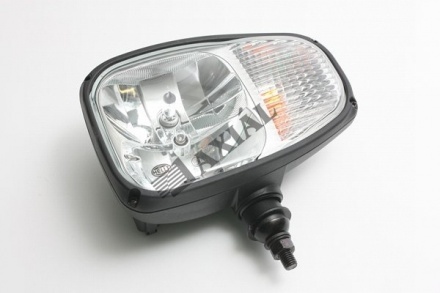

Műszakin elfogadják, ha egy 80ason gyári fényszóró (nem hűtőrácsba való) helyett a helyzetjelző és index helyére egy manitou komplett lámpa van (index, helyzetjelző, tompított és távolsági fény) felszerelve?
