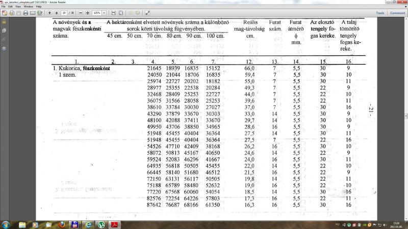

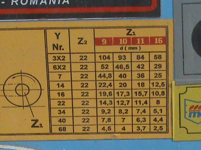

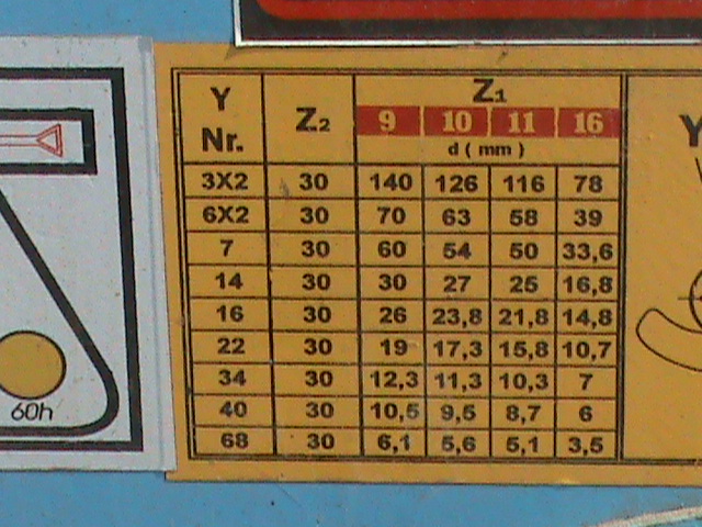

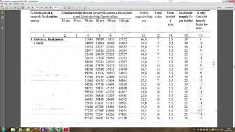

Spc vaktárcsám van milyen érdemes fúrni 7 vagy nyolc furatszámu lyukat?
30-11-16al szoktam vetni 21,5cm !
ha 7 lenne akkor 50cm ha 8 43cm !
ha 22-11-7=36cm
22-11-8 31,4cm ez tengeri és homokra kell 5,5mm furattal?
Kösz

hello egy kis segítség kellene, 2 éve vettem akkor új spc 6 vetőgépet, a problémám csak az hogy amikor megálloka sor végén és felemelem néhány sornál kis csomóban van mag kb 10-15 darab, ha valaki tudja h miért csinálja ezt az irjon köszi!!!
Válasz tomika0316 #2025. hozzászólásáraBiztos,ez attól függ ,milyen a vetőmag,mennyit akarsz vetni hektáronként,50000szemet vagy 70000szemet esetleg 80000szemet!
A tengeri furat átmérője 5,5mm és ha kisebb a tengeri akkor kisebbet kell fúrni!
Forgójé 3mm !
A legkisebb ami fúrva van 2,5mm dinnyéjé!
amúgy a kicsi tömegü tengeri vagy magnak el kell zárni a ventillátort,hogy ne fújja ki!
Nem tudom,de az apró magot vetteték,és arra kellett a 3mm től kisebb és a ventiláttort is el kellett zárni!
Ha van egy dkás mérleged mérd meg,hány deka !
mert külömböző egy marék mag egy marék tengeri gazda vagy marék csemege tengeri!
Valamokor csináltam,csak nem tudom,hogy mennyi szem volt és hány gram de különböző tömeg!
én tengerit 16os és 5,5mm furatossal vetem forgót meg 3mm 14essel !
Lánckerék az meg 30-11 es
21,5cm egyik másik meg 24,5cm
Ma számoltam egy kicst remélem jó lett!

Nekünk 30-11-16os van rajta 21,5cm és 66e szemet tesz 70cm és 58eszemet 80cm 75ös van és az 60-62eszem !
Itt egy pár adat
75eszemhez kell neked 22-10-16os vagy 22-11-16 -vagy 30-16-14 !
De ki kell tapasztalni,tegyél bele 80eszemes zsákkal és 1 hektárba és megszámolod ,mennyi marad és tudni fogod ,mégis mennyi megy bele
Kösz
Egy kis segítség kell ?
ha 22-11-7=36cm
Kösz
Ha van egy hektár föld 10000m2
100x100m
tehát 20cm és legyen 70cm és 75cm sortáv!
tehát 20cm
20x500 magot tesz 100m és 5magot 1m!
és 70cm =35sor ---75el meg 33sor!
és 33x2000=66000 szem
35x2000=70000 szem !
De lehet eltérés is !

Válasz Buvargabi #2011. hozzászólására75000 szem sok mindentől függ!
70cm sortáv vagy 75cm esetleg 80cm!
elől 22 és 30ast tudsz tenni!
Hátra ami a tömörítőkerékre 9-10-11-16os!
És úgy kell kombínálni!
Itt egy pár adat

...kb 75000es szemkivetéshez milyen fogaskerekek és tárcsa kell???
