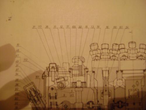

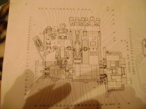

Válasz #561. hozzászólásra A 22-es kulcsosra gondoltam azzal lehet beállitani a maximum fordulatot?A kis csavat mit állit elötöltést?vagy maximum üzemanyagot?

Ha arra a hátsó csavarra gondolsz amit 22-es kulcsal lehet lecsavarni, az regulátor állító csavarja az a kicsi csavarhúzós azzal meg a korrekciót lehet vele szabályozni!!!!!

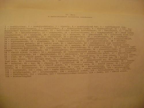

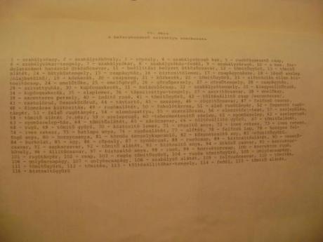

Válasz #555. hozzászólásra Itt a gyula képein 94 95 ös számmal van jelölve máramennyire látom az már tisztán kivehetö hogy egy kontrás állitócsavar

Pontosan melyikre gondolsz , nem egyértelmű amit kérdezel írd le jobban!!!!!
Az adagoló végé felül van egy kupakos csavar, az nyomástartó szelep? Ha igen mir szabályoz? A tápszivattyu nyomását?Aki tudja árulja el.
