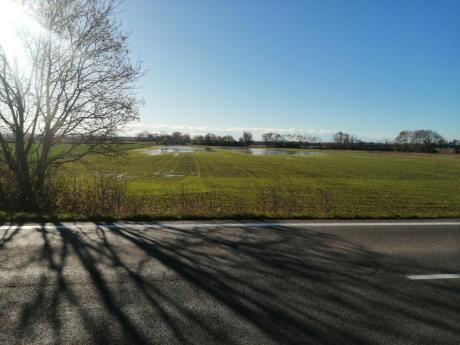

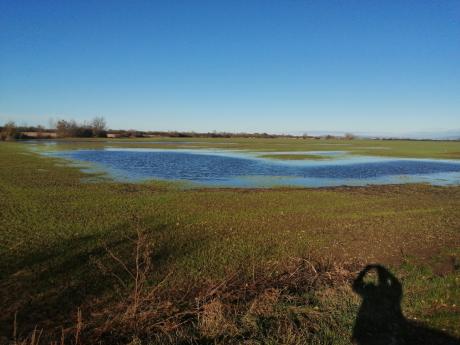

Járatkezelés, sárban. Nem hittem, hogy a mai világban ilyet még csinál valaki.
Válasz uff #24398. hozzászólásáraEz nem csapadéktól van, hanem árvíz. Az elmult héten már 3x lépett ki a kis folyócska a medréből......
