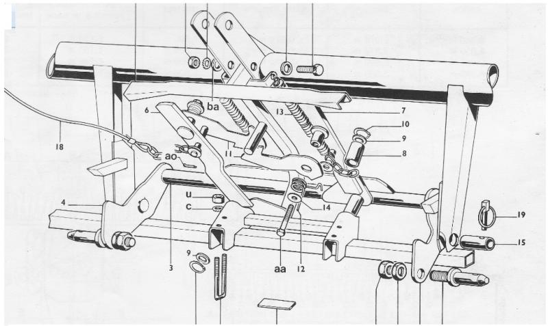

Válasz vasvarikriszta #67. hozzászólásáraA nyomjelző melyik részéről lenne kérdésed? A tiéden van ilyen automata nyomjelző átváltó?

Válasz vasvarikriszta #67. hozzászólásáraAz enyém csak 19-soros,de a nyomjelző egyforma.Én átalakítottam hidraulikusra,mert a karnak mindig útban volt az MTZ hátsóablaka.
#67 vasvarikriszta
2018-01-17 13:02:25
21 soros vetőgépről olyan dolog érdekelne hogy van kialakítva a nyomjelző rész ?Illetve keresnék olyan gazdát akinek van ilyen gépe(Békés,Hajdu,Szolnok megyéből)köszönöm előre

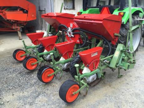

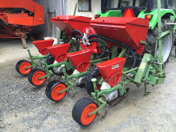

#44 Gege
2017-04-13 20:14:48
Válasz farkaslp #43. hozzászólásáraHa nem jól áll a maglelökő, vagyis nincs jól beállítva+ ha nagy a furat, s kicsi a mag akkor fel tud szívni 2 szemet is...
Egyébként az én tapasztalatom is az, hogy a beálított értéktől 1-2cm téved lefelé, vagyis sűrűbre rakja...
#43 farkaslp
2017-04-13 05:52:59
Segítségre lenne szükségem, egy Nodet Pneusem II-es vetőgéphez, beállítással kapcsolatban. Kukoricát vetünk és 62.000 tőszámmal szerettem volna vetni, de már 2x átvert a táblázat. A KWS tőszám kalkulátora 20-21 cm-re tette a tőszámot ennyi magnál. Először C3-as beállítást alkalmaztam 22-es furatú tárcsánál, ami 21 cm-re kellene hogy a magot tegye. (A mag tényleg 19-22 cm közt volt, mégis 70.000 szem fogyott hektáronként. Ezt láttuk, és átraktuk 5B-re 22-es tárcsával. Na most meg 80.000-et vetett holott 26 cm-re kellene rakni a magot és kb annyira is rakja le. Nem értem, mert DOW és Syngenta magokat vettem, aki ugyanazt vette másik vetőgéppel, neki jól jött ki. A földek nagyságát GPS-sel mérjük. Mit rontunk el?Hol lehet a hiba? Számít a menetsebesség? Vagy a magméret? Vagy a Hold és Nap állása? Már nem győzök kaparni a földön és colstokkal méricskélni a tőtávolságot, ami szinte mindenhol annyi +- 1 cm. A régi román SPC soha nem várt át..az pontos volt..

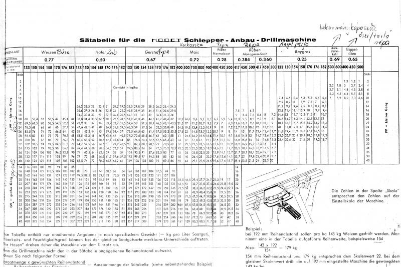

#36 D-032-a
2016-11-02 18:03:02
Válasz csoppika #32. hozzászólásáraSzia! Üdv.mindenkinek! Ez most későn jött, de valamikor még hátha jó lesz. Nodet kurbli és vetési táblázat. Nagyítva talán használható.
