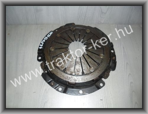

Válasz Myrrdin #2854. hozzászólásáraMi a baja a kuplungnak?Nem emel ki,vagy csúszik?Mint láthatod a képen,a kuplung szerkezet lamellás!ezért ott nem tudsz állítani semmit,csak annyit,hogy mikor össze szereled,A lamelláknak(kínai kalap)kúpolniuk kell egy kicsit!Ha összecsavarozáskor befordul egyenesbe,akkor nem biztos hogy kiemel,vagy csak keveset emel.Ezt úgy tudod kivédeni,hogy egy használt,és egy új tárcsát raksz be!Az a baj hogy aki csinálja a tárcsát,túl vastag ferrodolt rak rá,vagy nem a kombájnba való a tárcsa! Az E 301 kaszáló gépbe is ez a tárcsa megy,csak az egy tárcsás,oda lehet jó a vastagabb tárcsa!
Ha így csinálod jó lesz!!!
szeretném újból beállítani a tengelykapcsolót. a rudazaton már tövig rá van állítva az anyával. ebben kértem segítséget. de most már látom milyen a kuplung: ( traktorker )

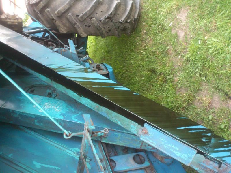

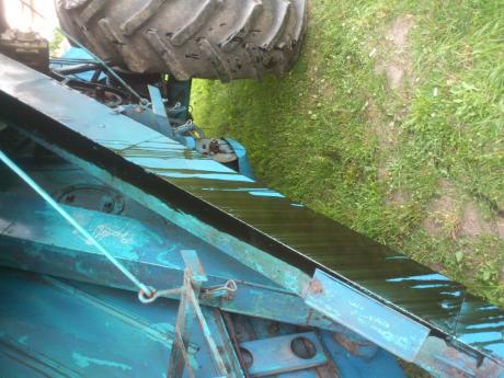

Ma arrébb álltam a kombival és mikor kiszálltam ledöbbentem.
Tiszta merő olaj az egész menetvariátor felőli oldala a kombájnnak.De még a kalászfelhordó teteje is végig, a felhajtható oldalfalak, a szelelő variátor tárcsa meg minden.És nem tudok rájönni hogy honnan jött.Fekete mint az üszök.A hidraulika olajam a tartályban szép világos.Ezért nem gondolom hogy az lenne.Motorolaj szaga van, de a motorban is megvan az olaj, s a motor alja szép tiszta.Olyan mintha a menetvariátor hidraulikus része lenne az epicentrum, mert a körülötte levő védőburkolatban is áll az olaj.
Beindítottam ismét hogy lássam honnan jön, de most meg nem priccol sehol.
Vannak képeim is ha az segít.

Válasz Myrrdin #2859. hozzászólásáraKuplungtárcsa,2db
Válasz dr.T #2858. hozzászólásáranem szedtem még szét, mert tájékozódnék előtte mi hogy van benne. lamella alatt mit értesz?
Válasz Myrrdin #2857. hozzászólásáraNa es csereltel benne lamellakat?

Válasz Hogel #2820. hozzászólásáraMotorolaj!!!!Az olajnyomás cső eldurrant a kábel alagútban,vagy előtte!Vedd le a hűtőmaszkot!
Segítsetek!
