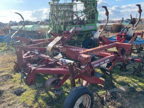

Sziasztok.
Vásároltam egy két soros grubert tárcsás bakhátbehuzóval és csőpálcás hengerrel.
Ha 20-25cm mélyen szeretnék vele dolgozni szárnyas kapával vagy anélkül ajánlanátok?
Kinek mi a tapasztalata a kétsoros gruberekkel ?
Válaszotokat előre is köszönöm
Válasz Mln #5273. hozzászólásáraA gyártó szűkszavúan, de azt írja, hogy
"nagy teherbírású tarlókultivátorok, amelyek különböző alkalmazásokban használhatók az elsődleges talajműveléstől a másodlagos talajművelésig"
Sebesség
Rendkívül fontos, hogy a
A Vibro-Flex a megfelelő sebességgel működik.
6 km/h alatti sebességnél a fogak
nem tud kellő erővel vibrálni.
Az ajánlott sebesség 8-12
km/h. Ennél a sebességnél a leghatékonyabb
régi fogrezgés érhető el -
és a rezgések képezik az alapját annak
Vibro-Flex funkció.
Elhiszem, hogy nem meggyőző a henger, mert ezen nincs is.
Ami van rajta az bakkhát behúzó. Tökéletes többmenetes gép. Ha jó állapotba vannak a kapák akkor jó vétel lehet. A felső rugó része a kapának 2 éve volt 70ezer forint, szóval ha törött, hegesztett akkor felejtős, mert baromi drága lehet most. Finom melóra való ez a gép egyébként, 3x-i munkaművelet volt ajánlott vele a max munkamélység elérése érdekében.
Munkaminőségben körülbelül Vaderstad Swift-tel lehet azonos.
25-30cm-en alapművelni egymenetben szerintem ez felejtős, ha nagy a kötöttség és sok a Mg is a talajban.
Sebesség
Vibro-Flex funkció.
https://www.kongskilde.com/en/Agriculture/Soil/Stubble-Cultivation/Tined-Cultivators/VIBRO-FLEX-4300
Hát az biztos, hogy talaj függő.
Válasz Mln #5273. hozzászólásáraSok gázolajad van???? ezzel mi a ......csinálni, füvet gereblyézni???
Moderátor által módosítva: 2022-08-23 14:19:35
Válasz Mln #5273. hozzászólásáraHelló

Sziasztok, erről a grúberről mi a véleményetek forgatás nélküliben?
Nekem a "henger" nem tűnik meggyőzőnek.
