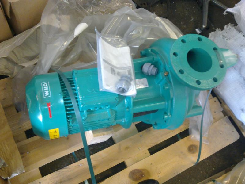

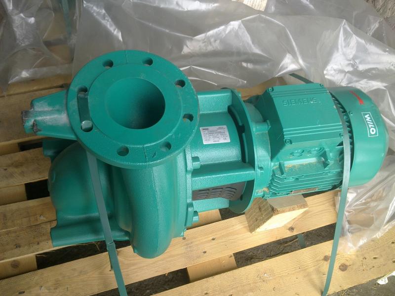

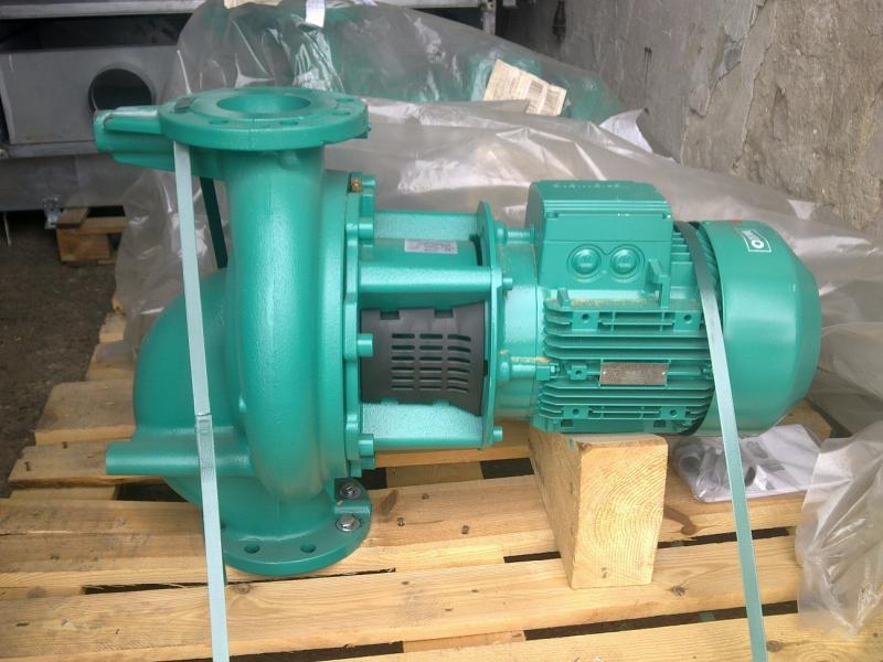

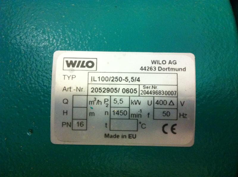

Pedig elhiszem, mert 85 méter magasságig, vagy mésségből tud 16 bárt:)) és ez nem az a kínai tipus siemens villanymotor... lehet a kép csalóka, de ez spec szerint 147 KG:) mi mérésünk szerint 149kg!!
http://productfinder.wilo.com/hu/HU/product/000000170002b25a0001003a/fc_product_datasheet

El ne hidd hogy ez tud 25 bárt, max 9-10!!

Őszintén szolva van 2db zsír új ilyen szivattyúm, de 5,5KW és 25 bárt tud, de nem szeretnék venni külön egy 5 vagy 6KW-s aggregátort, valami egybe megoldás érdekelne...akk inkább veszek mechanikus szivaggyút meg egy MTZ 50 est:)
