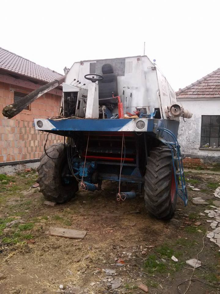

Válasz dr.T #2534. hozzászólásáraHát szerintem egy pár hétig még lent lesz mert a fülke alját is újra lemezelem meg a vezérlőtömböt is meg kell csinálni . + még ha jönnek átvezetékelni akkor könnyeben hozzáférnek a műszerfalhoz is . amit tőletek hoztam azt meg még le is akarom festeni . a régit nem volt nehéz leszedni , elengedtem a csavarokat rakodógéppel megemeltük aztán kijártam alóla .

Olyan kérdésen lenne , hogy ma ki szerettük volna venni a rázóasztalt . elöl elbontottuk mind a kettő kart hátul elengedtük mind a két oldalon a 2 csavart . fél méterre ki is tudtuk húzni , de utána meg se bírtuk mozdítani .emeltük elöl, emeltük hátul de még így se. és az lenne a kérdésem , hogy akkor miért nem tudtuk kivenni ?

Ma levettük a fülkét
