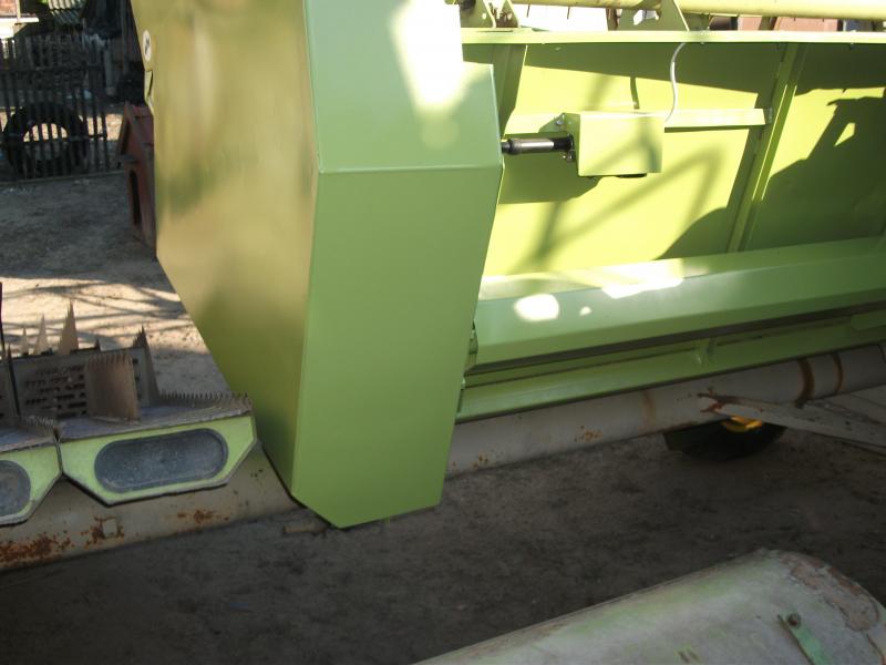

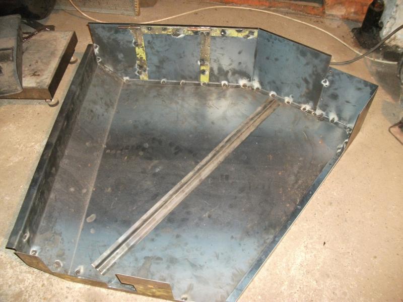

Válasz medikus #2478. hozzászólásáraSzia! Olyat szeretnék kérdezni tőled, hogy decemberben tettél fel képeket az asztal védőburkolatáról amit csináltál,érdeklődnék, hogy nincs-e meg neked a méretezés, mert nekem is hiányzik, és szeretnék csinálni rá. Előre is köszi!!!

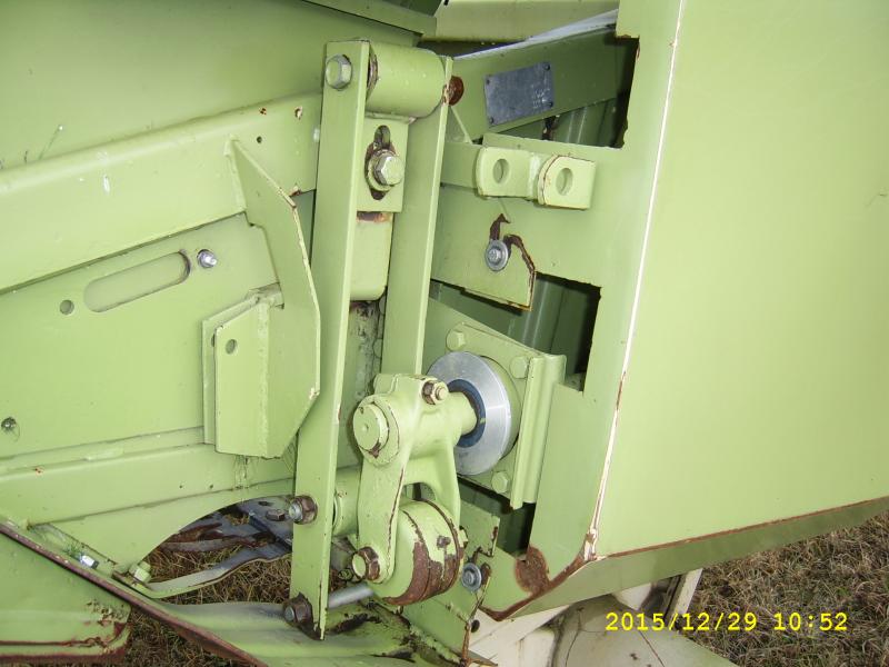

Válasz Hogel #2510. hozzászólásáraVegyél új tengelyt!Ha egy kicsit is üt,lerázza az összes lapátot!
Válasz dr.T #2509. hozzászólásáraLevágtam, meg egyúttal kivettem az egész szelelőt, mert a lapátokat is ki kell cseréljem.
A tengely a belső tárcsánál kikopott.
Arra gondoltam feltöltöm co val és felszabályoztatom egy esztergályossal. A motolla tárcsája tényleg pont ugyanaz.Így legalább azt nem kell vennem.
Csak sajnos úgy rába...tam a hüvelykujjamra kalapáccsal, hogy valszeg eltört a felső ujjpercem, úgyhogy készerpihi van.
Válasz Hogel #2506. hozzászólásáraTalan nekem meg meg is van,ha erdekel
Válasz Hogel #2506. hozzászólásáraHat akkor vagd le ha van potlekba.

Válasz medikus #2505. hozzászólásáraA külseje.Már melegítettem, befúrtam az éknél, csavarlazítózgattam közben, ütöttem , lehúzónak begszakadt a menete,kb 1 mm indult meg, de nem ott ahol kéne, hanem az öntvénytárcsa moccant meg az acélperselyén.Már vésővel leveregettem a tárcsa peremét körbe, úgy, hogy már csak maga a tárcsa vastagság van meg a tengelyen, de sehova nem moccan.Úgyhogy csak a levágása marad.
Válasz Hogel #2504. hozzászólásáraRá!De miét nem jön le?Melyik fele?
Nem tudom levenni a szelelő alsó variátor tárcsáját.Már mindenféle célszerszámmal próbálkoztam, valószínű hogy szét kell vágnom.A kérdésem az, hogy szerintetek rá lehet tenni helyette a motolla variátor tárcsáját, mert így hirtelen ránézésre nagyon hasonlít.

Válasz medikus #2501. hozzászólásáraKöszi!! Már tárgytalan lett a dolog,kapok majd kölcsön mintának.
Válasz medikus #2499. hozzászólásáraÉs erről hogy adjak én méretet?

Válasz számüzött #2489. hozzászólásáraEz már nem teljesen a gyári,mert az alja le van törve,hogy a borozda falába ne akadjon be!

Válasz medikus #2487. hozzászólásáraHát, ha megvolna akkor az összes mérete, szélesség, magasság,hajtások.... Előre is köszönöm!!

Válasz számüzött #2483. hozzászólásáraEbből milyen méret érdekelne?
