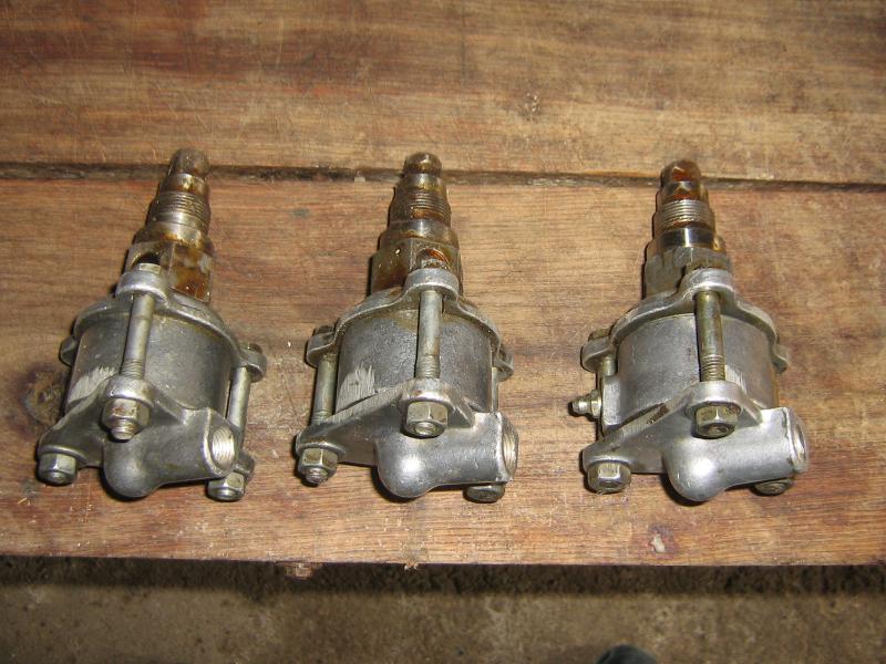

#52 Rozsnakim24
2014-01-11 21:38:20
Szép estét mindenkinek!
A mai nap műhelypakolás közben akadtam rá erre a három alkatrészre!
Én gyanítom hogy Weimar rakodógéphez valók.
Ha valaki meg tudná mondani hogy mik ezek és esetleg hogy mennyit érnek?
A segítséget előre is köszönöm!
