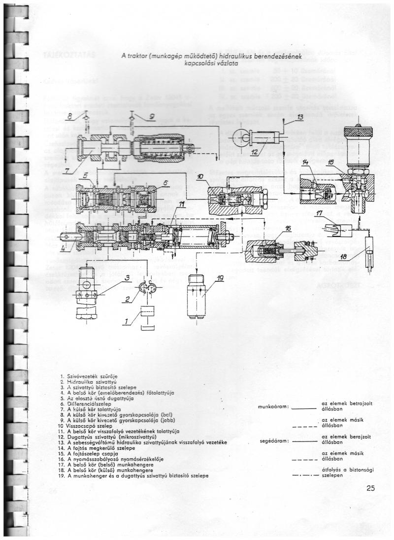

Válasz Full Random #9074. hozzászólásáraElső hajtás : kellene mérni olajnyomást .
Hidraulika : soros rendszerű , elsőbbségi az emelőkör , amíg az működik nem megy a kihelyezett .

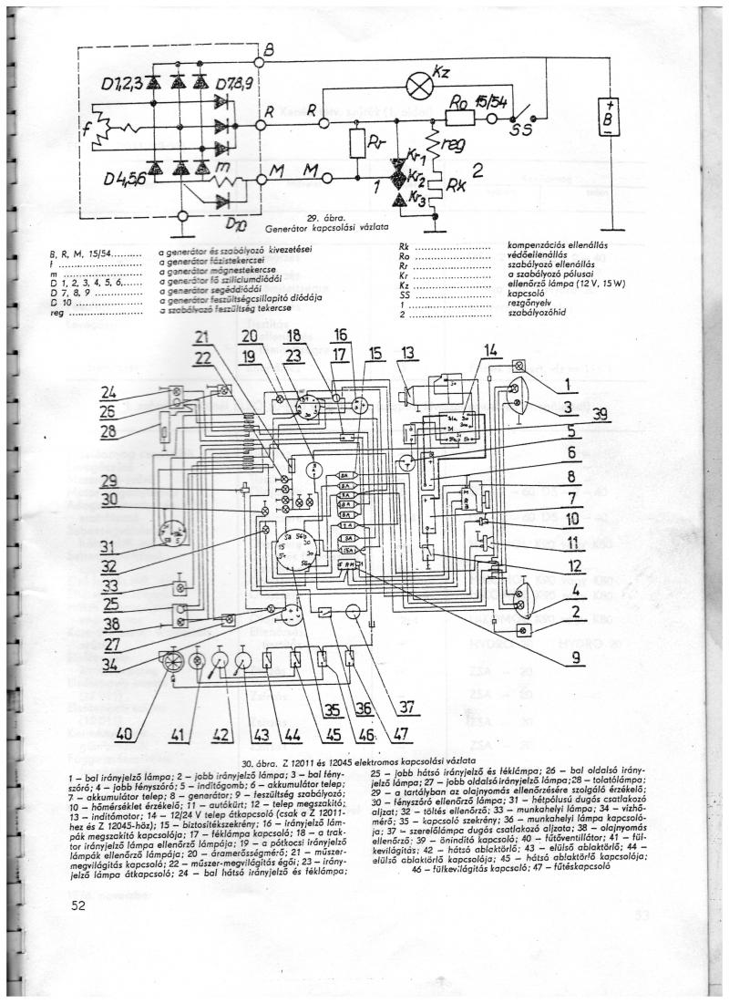

Az S/P kapcsolón is rajt kell lennie a (tetején) bekötésnek . Az IFA és a Zetor S/P kicsit eltér , de a fenti rajz és a számozás alapján össze kellene állnia .
Ez az eredeti huzalozás .
zetor 12045 traktort szeretnék beindítani s össze vissza vannak a drótok. Ezt a képet mtz topikból vettem ki. Ha ennek mentén elindulok helyére tenni a dolgokat az jó a zetorhoz? Köszönöm szépen előre is a válaszokat.

Válasz T.f. #9053. hozzászólásáraszerintem ifa párhuzam kapcsoló van már rajta de hétvégén majd kiderül
Válasz T.f. #9053. hozzászólásáraA képet nagyíthatóan , jobb minőségben E címre áttudom küldeni .
Válasz Full Random #9052. hozzászólásáraIgen , jó .
