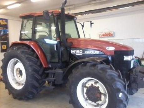

Igen M160-as, és 700ig vissza tudom engedni a fordulatát.
Válasz #1673. hozzászólásra
Ez 96-os évjárat, most lettek az eredeti gumik lecserélve. Te milyen alapjárattal jársz? M 160 a tiéd is?

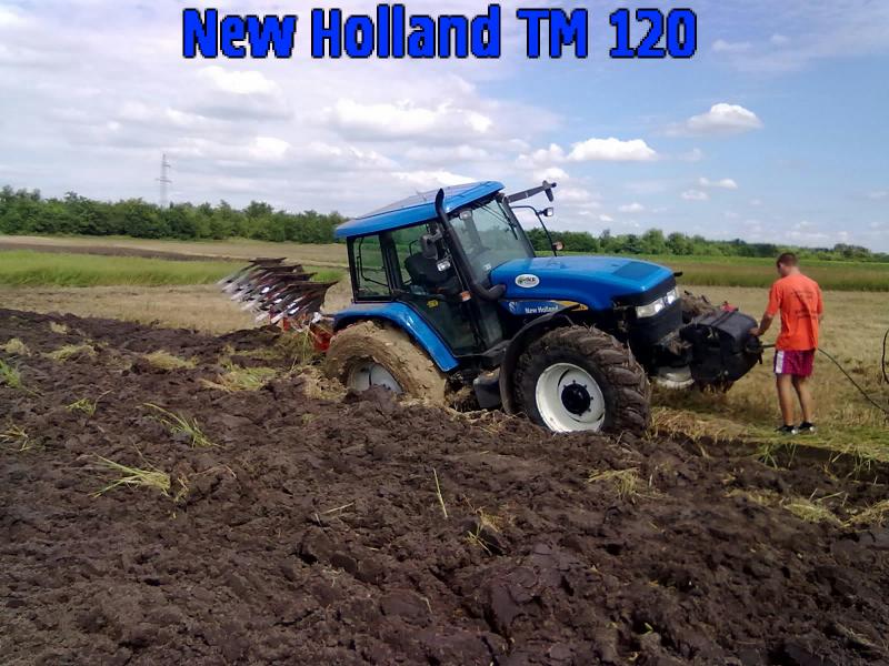

3400 üó van benne.De ahogy régebben mondtam mi voltunk ott nálad megnézni a te TM120-ad mielőtt megvettük a miénket! Nem tudom emlékszel e rá
szeva Gergő láttam a képet a 120-asrol szép állapotban van menyi uó van benne
