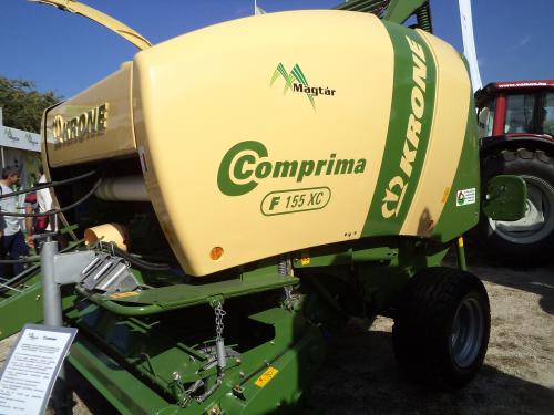

A nyáron vettem egy krone komprima 155 xc.Szecskáztunk vele szalmát,lucernát is.A lucerna súlya 830kg zölden,420kg szárazan. Jó kis bálázó.

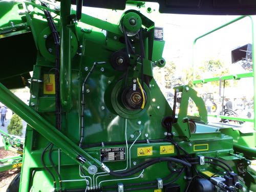

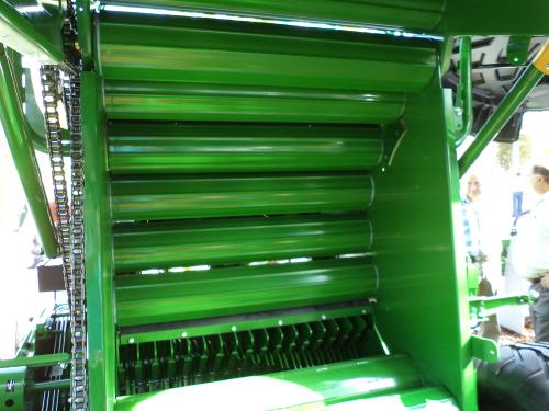

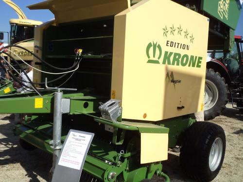

ezeket a képeket az omékon csináltam nagyon faszák szerintem!!!
a hengeres az a mc-hale.ott láttam előszőr élőbe,az is nagyon tettszett,de bonyolultabb mint a krone sokkal...

köszi a képeket barátom!!!

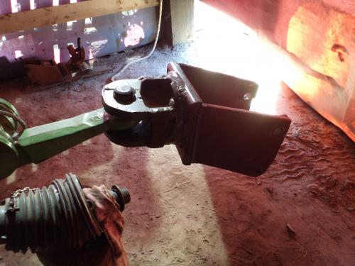

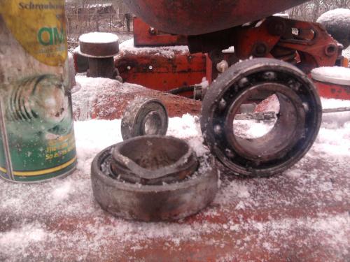

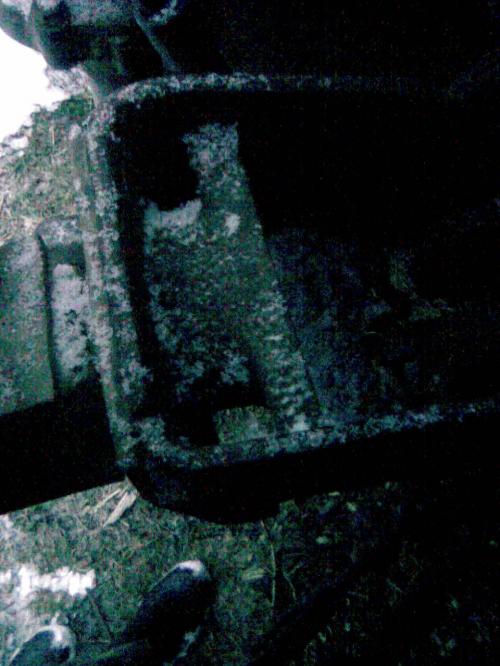

ÉN ilyenről húzom mtz-vel,elfordítottam ,hogy lásd ez tud fordulni oldal irányban meg látni hogyan hegesztettem be a régi húzóba.
Nah erről vasról nem tudom micsoda ami a kép közepén lóg lefelé egy laposvas.
És ilyen csapágyak jönnek ki belőle fél centi lógással.

A bálázó nem eke hogy minél erősebb vázú annál jobb.
Nem kell azért úgy felvágni!

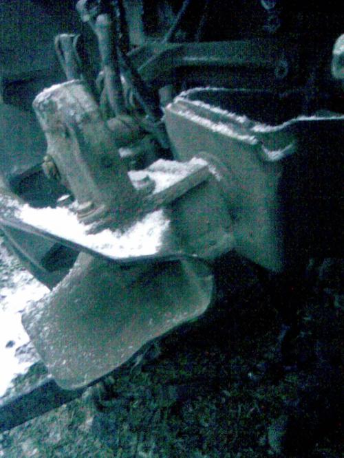

vonólapon jó húzni? Nekem a felső húzó macerás.
Válasz #1364. hozzászólásra
Csinálok majd róla képet ma.
Azt értem csak a felülről lelógó hosszú laposvas mi célt szolgál a gumirádlis tárcsához szorítva azt nem értem.

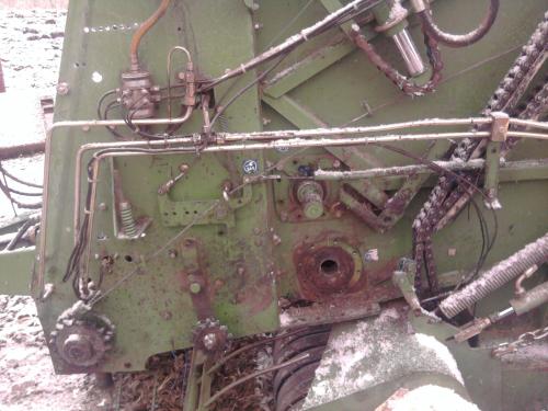

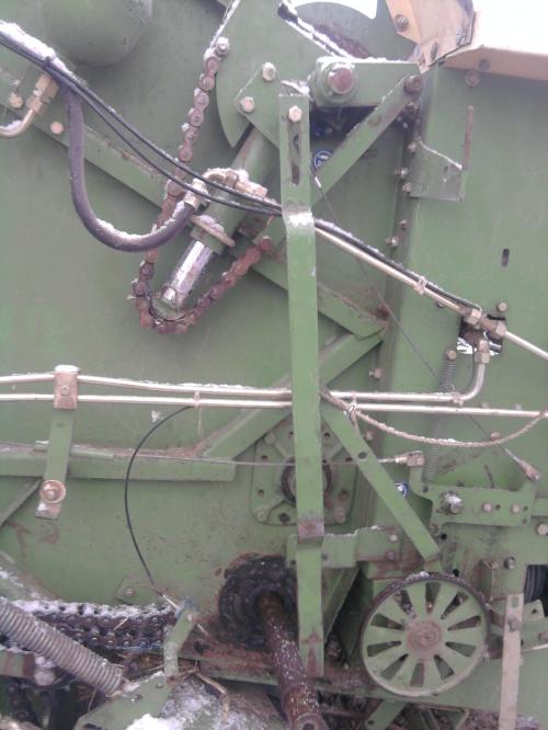

A háló hossz állító csavar ami bal menetes,na arról leesik az a vas lemez ami végig szalad a meneteken ,ezt a lemezt kövesd végig mert a leesés pillanatában vágnia kell a hálót.Remélem jól leírtam .
